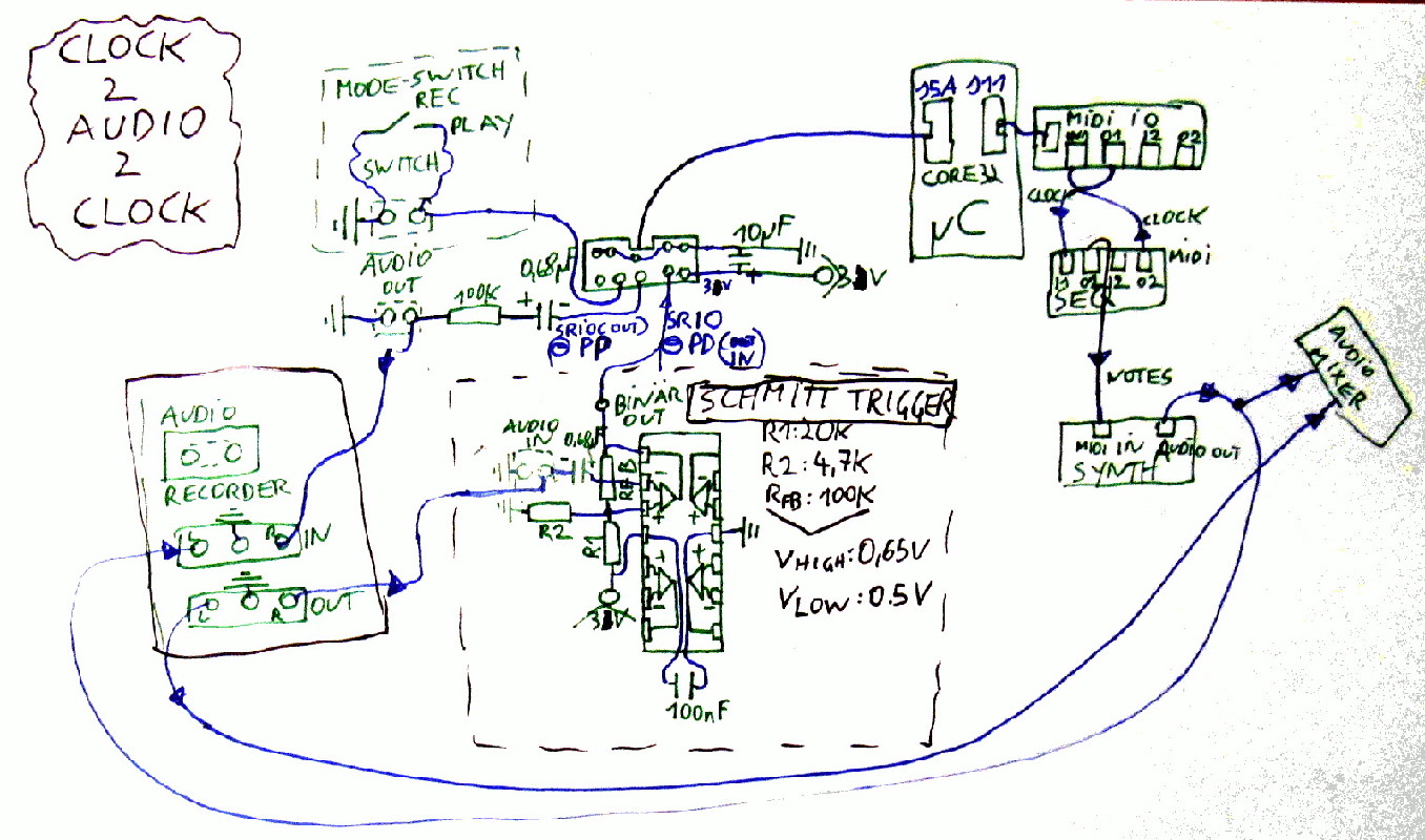

ich brauch sowiso einen midifilter, weil wer weis was da sonst noch rauskommt aus den RC300ern, also da mal ansetzen:
Aufnahme:
Midi-IN > Core32Midibox > C-Code: reagiert nur auf Clock, wenn neue Clock reinkommt schalt ich einen GPIO Pin für ein paar cycles auf Hi, dann wieder low. mit einem Spannungsteiler (2 oder 3 Wiederstände) komm ich dann hardwareseitig auf Audio-Pegel, ein Kondensator zur Entkopplung im Signalpfad, > auf ins Mischpult/Recorder
Somit hätte ich mal Pulse auf Midiclock-Rate aufgezeichnet.
Wiedergabe:
Recorder-Out/Mischpult-Out >eingang vom rail2rail-operationsverstärker @ 5V, ergibt dann eine spannung von was weis ich 4V hi und entsprechend weniger bei lo...eingestellt auf 3,3V max geschützt mit Z-Diode und rein in einen GPIO der Core32Midibox > C-Code: beim erscheinen des ersten Pulses "überhaupt" (überhaupt mit Midi-Stop Signal, bzw Taster auf Gerät realsiert), also beim erscheinen des ersten Pulses schick ich aufm Midi-Out einen Start-Befehl raus, darauf folgend einmalig den ersten Clock-Impuls, ein neuer kann nur rausgeschickt werden wenn der GPIO-Pin ihrgendwann LO war inzwischen, war das der Fall und ist der Pin jetzt wieder HI dann kommt der nächste Clock-Impuls.
so in etwa...

Fertig, geschafft, funktioniert, läuft tight!
Kosten ca. 30-100€ für ein Core32 + Midi IO + kleinmaterial... je nachdem wie manns anstellt....

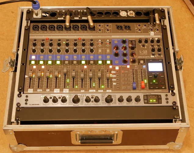

ich werd mir daher das zoom livetrack l-12 kaufen, und kann dann auch overdubs für Midiclock-betriebene Geräte machen (eben nicht nur overdub für Gitarre oder Stimme...)

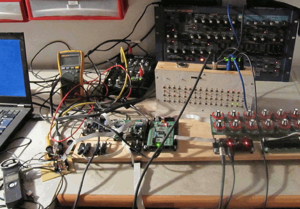

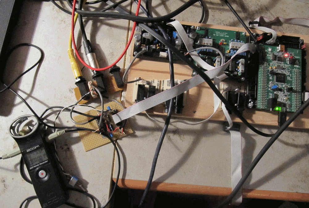

Das ganze auf einen Blick:
Test-Setup:
Schmitt Trigger und Midibox-Stuff:

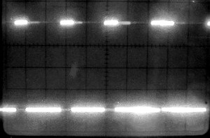

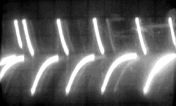

Convertierte Midi-Clocks, vor der Aufnahme:
Wiedergabe des auf "Band" Aufgezeichneten Signals:

erklärungsvideo zur Bedienung/Sinnhaftigkeit in Kombie mit Zoom livetrack (auf englisch).... und ein paar overdubs > praktischer nutzen:

Wenn ich es richtig verstehe, dann nimmst Du letztlich nicht dezidiert MIDI-Clock auf, sondern (theoretisch) den MIDI-stream generell - Du filterst nur vorher auf Clock (und vermutlich Start/Stop-Events). Richtig?
Wenn ja, dann bedeutet das aber, dass Du immer von vorne anfangen muss. Du kannst nicht mitten in der Aufnahme stoppen, etwas zurückspulen und dort wieder einsteigen. Richtig?
Du machst also letztlich das gleiche, was früher die einfachen Tape-Sync-Boxen gemacht haben, nur eben nicht mit Frequenc Encoding, sondern mit direkten Triggern für jedes Clock-Tick-Event.
Theoretisch müsstest Du damit auch zB DIN-Sync auf MIDI-Clock wandeln können.
  • #46
midiport in>ûController>code:midifilter filter clock>wenn clock byte reinkommt schalte für 2ms einen digital ausgang ein> warte auf nächste clock... > entkoppel und senke spannung des digital ausgang pulses> zeichne es auf via audio recorder...
so weit zur aufnahme vom einer clock
richtig.
zur wiedergabe der clock... ja von vorne. denn der erste pulse gibt das start byte aus... der ja nötig ist bei stepsequencern... man denke an 4/4 5/4 3/4 6/4... der startpunkt des ersten 1ers ist bei den erschiedenen takten immer woanders... das ganze ist midiclock und nicht timecode
mann könnte nach start aber nach vorne spielen der audioplayer müsste dann aber jeden impuls rausschicken
-digital recorder machen da einfach aussetzer. funkt nicht
-tape in ffw macht das -die geschwindigkeit ist aber begrenzt... man bekommmt nicht beliebig viel 2ms pulse unter ihrgendwann überlappt die zeit. auch werden die impulse immer kürzer und ihrgendwann löst der schmitttrigger nicht mehraus... also nein
ich denk für din sync müsste der code angepasst werden. hardware mässig ja dürfte gehen kommt aber auf dennpegel draufan...eingang ist für audio pegel ausgelegt nicht für 5V . heist andere wiederstandswerte oder ein spannungsteiler vorschalten...hab aber kein dinsync gerät kanns nicht austesten
