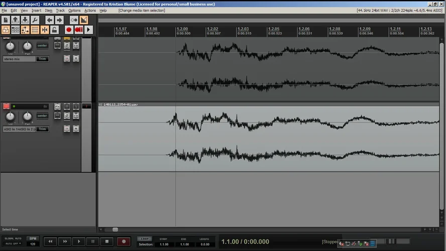

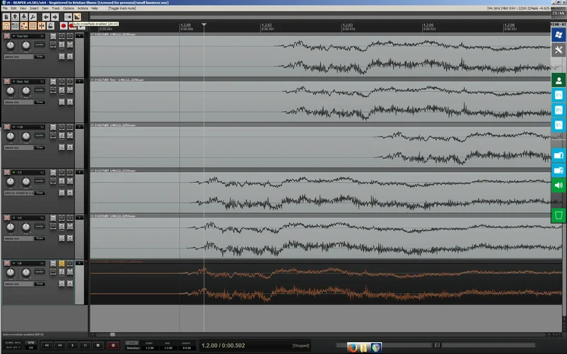

Hab mal getestet:
Testreihe: Clock aus Reaper (X64) in Motu Midi Express 128 in 360 Systems Midi Patcher in DR 670
1. Testreihe
1.1 reaper mit 7 msec Audio Latency (Emu 1212m PCIE Asio)
1.2 reaper mit 5 msec Audio Latency (Emu 1212m PCIE Asio)
1.3 reaper mit 5 msec Audio Latency (Emu 1212m PCIE Asio) und +10 msec Midi offset
1.4 reaper mit 5 msec Audio Latency (Emu 1212m PCIE Asio) und -13 msec Midi offset
1.5 reaper mit 5 msec Audio Latency (Emu 1212m PCIE Asio) und -15 msec Midi offset
1.6 reaper mit 5 msec Audio Latency (Emu 1212m PCIE Asio) und -18 msec Midi offset
2. Testreihe (etwas anderer Beat und 1212m etwas anders konfiguriert)
2.1 reaper mit 5 msec Audio Latency (Emu 1212m PCIE Asio) und -18 msec Midi offset
2.2 reaper mit 5 msec Audio Latency (Emu 1212m PCIE Asio) und -18 msec Midi offset und 2 msec zusätzliche Audio Input Latency
  • #26
Bekommst du denn wenigstens solche Unterschiede wie bei der ersten messreihe hin ?
Du siehst, mit reinem verschieben des midi Offset bin ich auch nicht auf die 0 gekommen ....
