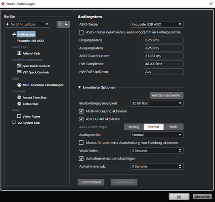

Vielleicht magst du mit uns auch mal noch Screenshots deiner Interface Konfiguration in Cubase sharen, auch mit Hinsicht auf die Einstellungen der Latenzkompensation.
Mein Gefühl sagt mir derzeit, dass die Ursache entweder aus der Latenzkompensation im Projekt kommt oder aber dass du im Projekt eine Einstellung hast (zB Samplerate), die mit jener des Treibers nicht kompatibel ist.

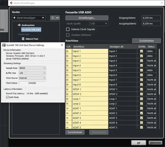

Das werde ich machen.

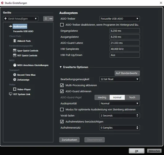

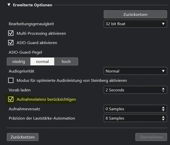

Habs jetzt nochmal ausprobiert und es ist definitiv wurscht, ob "ASIO-Treiber deaktivieren, wenn Programm im Hintergrund läuft" angehakt ist oder nicht.
So sehen meine Einstellungen aus (wie gesagt auch bereits mit anderen Einstellungen probiert):Audiosystem.webp

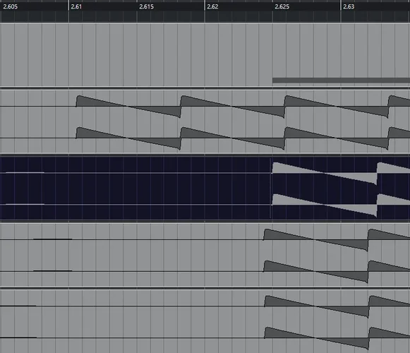

Und hier ist nun das Phänomen deutlich zu erkennen: In der obersten Spur ist das Midievent. Auf diese Position sollten idealerweise die Audiosignale ankommen. Bei den drei untersten Audiospuren erkennt man das normale MIDI-Jitter. In diesem Fall weniger als 1ms. Kann aber auch mal etwas größer ausfallen. Bei der obersten Audiospur sieht man aber nun deutlich was nach einem Neustart von Cubase im Extremfall passieren kann. Eine Verschiebung des Ist-Wertes um fast 15ms Alle folgenden Aufnahmen kommen auch etwa auf diesem Bereich zu liegen. Starte ich Cubase wieder neu, kann dann wieder alles ganz anders sein.

Hmmm dieses Häkchen ist mir ehrlich gesagt noch nicht untergekommen. 🤔 Welche Version von Cubase läuft bei dir? Ist das vielleicht die gleiche Funktion wie "ASIO-Treiber deaktivieren, wenn Programm im Hintergrund läuft". Nur dass dann das gesetzte Häkchen genau das Verkehrte bewirkt?
Sorry, mein Fehler, der Screenshot ist Treber-spezifisch, kann also gut sein, dass du diese Option bei deinem Treiber nicht hast.
Das klingt für mich sehr nach einem fehlgeschlagenem Latenzausgleich.
Zur Sicherheit:
  • Du hast eine Midi-Spur erstellt, die im Timing ist und keine Verzögerung beim Abspielen auf der Midispur hat?
  • Du spielst die Midi Spur ab -> Midi Inteface Out -> HW Synth -> Audio Out -> Audio Interface In -> Aufnahme in Cubase?
Siehst du den Versatz schon beim Aufzeichnen in Echtzeit? Oder erfolgt das Verschieben erst nach Abschluss der Aufnahme?
Schau mal zur Sicherheit noch auf die VST-Performance. Ich würde mal annehmen, dass du weder auf der CPU noch auf der VST Engine nennenswerte Last siehst (bei Midi Playback + Audio Recording).
Als möglicher Workaround: Stelle mal unter "VST-Audiosystem" die Aufnahmelatenz/Aufnahmeversatz hoch und schau mal, ob das eine Veränderung bringt (ich glaube, man kann da auch negativen Versatz eingeben).
Was du allenfalls auch noch testen könntest, ist, ob der Latenzausgleich von Audio auf Audio funktioniert oder das gleiche Verhalten zeigt. Also Audio Spur in Cubase abspielen, über das Interface raus, Interface Audio Out direkt auf Inteface Audio In und in der DAW wieder aufnehmen. Wenn du da das gleiche Verhalten siehst, dann würde das aus meiner Sicht klar ein Problem mit der Latenzausgleich dokumentieren.
Ich habe eine Midispur, die ich um einige MS früher starten lasse damit das Audiosignal dann richtig ankommt (oder sagen wir richtig ankommen sollte). 😅
Exakt! Das Phänomen besteht aber auch wenn ich den HW-Synth als "Externes Instrument" einrichte und das Ganze dann über eine Instrumentenspur mache.

Eine Sache fällt mir jetzt noch ein: Und zwar hat wie ich Cubase 11 vor etwa zwei Jahren installiert habe es nie funktioniert, dass ich beispielsweise auf Youtube mir etwas anhöre und in Cubase trotzdem weiterarbeite. Es ging nur entweder oder. Ich weiß leider nicht mehr wie, aber irgendwo dürfte ich dann nachgelesen haben und seither funktioniert das ohne Probleme. Jetzt habe ich allerdings gelesen, dass das eigentlich gar nicht sein dürfte. ASIO also eigentlich immer nur ein Entweder-Oder" zulässt. Jetzt wollte ich das testweise wieder auf den Ursprungszustand zurückstellen und schauen ob dann immer noch das Problem auftritt. Ich weiß aber nicht mehr wie und wo ich das gemacht habe. Nur in Cubase ist das nämlich nicht zu finden. Es war irgendeine Windows-Sache.
Das ist die Einstellung bezgl. der exklusiven Nutzung des Interfaces durch die Host Anwendung.
Das bedeutet, dass die erste ASIO Host Anwendung, die Zugriff auf den Treiber anfordert, diesen Zugriff exklusiv bekommt, bis der Treiber wieder freigegeben wurde (zB durch Beenden der Host Anwendung). D.h. sollte noch eine andere Anwendung auf den Treiber, der bereits in Verwendung ist, zugreifen wollen, weisst das OS den Zugriff ab.
Wenn diese Funktion nicht aktiv ist, kann meinem Verständnis nach (vielleicht weiss das hier jemand besser) jede Anwendung zu jedem Zeitpunkt Zugriff auf den Treiber verlangen und wird ihn erhalten (der Treiber ist dann im Prinzip eine shared resource). Das könnte dazu führen, dass zwei unterschiedliche Anwendungen den ASIO Treiber unterschiedlich konfigurieren. Wenn man da an die Buffer Konfiguration denkt, wäre es denkbar, dass sich daraus ein initialer Versatz im Timing in deiner Host Anwendung ergibt. Oder es gibt durch den abwechselnden Zugriff kurzzeitige Sperren, wo ich dann aber eher Dropouts erwarten würde, keine Latenz.
In meinen Setups bekommt grundsätzlich keine andere Anwendung und auch nicht das OS für sein Gebimmel Zugriff auf das Audio Interface.

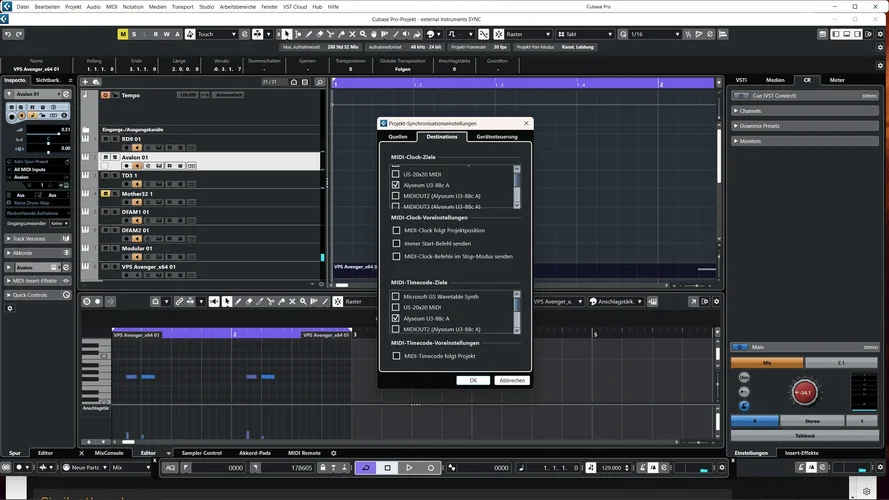

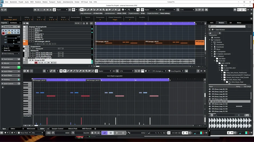

Fang noch mal von vorne an...Lass mal dieses Usamo weg.
Cubase als Master soll wenn du ein midiinterface hast ,die clock nur über den ersten Midiout-port an die MPC senden.Von der MPC aus verteilst du Clock weiter an andere Synths die eine Sequenzer haben.
Zum Test kannst du in Cubase erstmal ohne externe Instrumente arbeiten...erstmal nur die Audio Eingänge so konfigurieren das jedes Instrument seinen eignen Audioabhörchannel hat. Solltest jetzt aber auch keine effekte dazu nutzen.
Auf den einzelnen Audiospuren genutze effekte würden unterschiedliche latenzen erzeugen die je nach Leistungshunger sehr unterschiedlich ausfallen könne und somit nicht die clock das problem ist sondern die latenzen auf den einzelnen Spuren die von Cubase so nicht gehändelt werden können..um dieses problem zu umgehen müsstest du das ganze über externe Instrumente einrichten....Wenn du erstamal alle effekte auslässt kannst du das ganze auch ohne der einrichtung von externen Instrumente angehen.
Cubase: In den Projektsynchronisationsesinstellungen...schaltest du bei Quelle auf Intern..
Bei Midiclock Ziele..in Cubase Destinations wählst du nur 1 Midiinterface und auch nur einen outputchanel an... Am besten nur den ersten Midiout.
Bei Midiclock voreinstellungen..aktivierst du keines der 3 Felder..
Probiere auf diese Art erstmal nur Cubase als Master und die MPC als Slave anzusteuern..
Bei mir sind es 7 Sequenzer die von Cubase als Master gesteuert werden...und alles funktioniert. Auch nach neustart.
Das einzigste auf was ich achten muss ist das bei neustart auch alle Sequenzer von Anfang an starten.
DAs muss ich bei der RD9,der Avalon TD3, der mother32 nicht machen...lediglich meine 2 Dfams und den Moskwarotosequenzer muss ich manuell auf die 1 setzen damit die nicht mittendrin loslaufen.
Erzeuge auch 2 Locatoren und aktiviere die Loopfunktion...Nutze statt immer nur die Stoptaste zu drücken..den linken Locatorbutton "go to the Left Locator position" unten im Transportfeld.
Ist jetzt nur auf die schnelle gemacht..
Cubase ist Master... Hier hört man eine RD9, Avalon, TD3,und eine Moskwa rotosequenzer vom Modularsystem..
Für mich tight genug um zu arbeiten...Beim arrangieren der einzelnen aufgenommen Audioinstrumenspuren bleibt es nicht aus um die eine oder andere millisekunde nach vorne oder hinten zu schieben..

auch bei dir sollte es nach dem Prinzip gehen müssen.
In meinem Fall benutze ich 2 Midiinterfaces...vielleicht ist auch da ein Haken zu meinem Vorteil..
1mal das Alyseum 8x8 das nur auf einem Midiout die interne Cubaseclock auf den ersten Drummie sendet und zu den anderen weitergeleitet wird.
Das 2te Midinterface das in meinem Tascam Audiointerface ist, benutze ich um vom Mastermidikeyboard "bei mir ein Rev2 das auch als controler dient" VST Instrumente anzuspielen...Hier geht sozusagen das Midikeyboard in den Tascam MIdi in.

Frage zu Midi:
- Gehst du Midi auch über das Audio Interface raus? Welches über USB angebunden ist?
Mein Tascam Audiointerface das per USB3.0 angebunden ist bekommt in seinen Midieingang nur das Mastermidikeyboard midi out
Das zweite Midi interface ist bei mir ein Alyseum u3 88c..
Cubase sage ich das er nur auf Midiport Out 1 vom Alyseum die clock herausgeben soll die dann an die Instrumente weitergeleitet werden.
- Wenn du einen Click in Cubase spielst, einmal als Sample aus Cubse heraus und einmal als Midi Event auf einen externen Synth, hörst du den Versatz
verstehe nicht genau...
Mein clickmetronom ist synchron mit dem Mix
auch ein dazu gespieltes VST das im Raster quantisiert ist läuft synchron mit dem Rest.
- Und zur Sicherheit die Frage nach dem MidiSync, die @Groovedigger aufgeworfen hat: Du hast keine andere Midi Clock Quelle ausser Cubase, right?
Ja,, Cubase schickt bei mir nur eine Midiclock an nur einen Midiausgangs-port.
Leider hört man hier das Metronom nicht das aber genauso akkurat mit dem Rest läuft
Hier sieht man zumindest das VST Instrument das es ganau im Raster liegt.
Benötige sozusagen keine Spurverzögerung.

Noch eine Idee für einen Test: Auf einem HW Synth etwas spielen und gleichzeitig Midi und Audio in der DAW aufnehmen. Das sollte eigentlich zumindest eine Idee dafür geben, ob wir da eine Offset zwischen Audio und Midi im Eingang haben.
Gedanke dahinter: Rausfinden, ob wir beim Playback oder bei der Aufnahme den Offset einhandeln.
