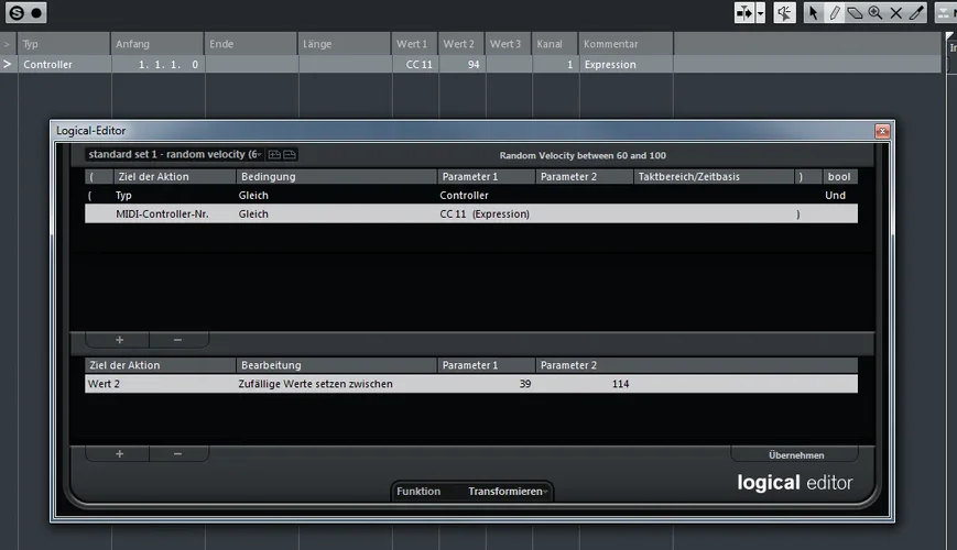

Welche DAW? Mit Ableton und Maxforlive ist das relativ simpel zu lösen.
Mit dem Plugin MidiShaper von Cableguys geht das auch. Es ist eigentlich eine Art Midi-LFO. Aber man kann in der Wellenform nur einen einzelnen Punkt erzeugen und diesen dann über einen Button zufällig setzen lassen. Leider muss jeder Zufallswert immer einzeln per Klick generiert werden (der Randomizer gilt immer nur für die jeweils selektierte Welle - in dem Fall ein einzelner Punkt). Wie stark und worauf sich der Wert dann auswirken soll ist über eine Matrix einstellbar.
Das ist ein eigener Sequencer der innerhalb der DAW geladen wird und dann selber einen VSTi Synth läd. Dabei werden dann alle Einstellungen des Synths wie Filterfrequenz, Wellenform usw übernommen und lassen sich dann in Obscurium manipulieren oder eben auch verzufallen. Also genau das Tool was du suchst denke ich.
Wenn Reaktor am Start ist:
Muss man austesten, bei welchen Plugins oder Hardware-Synths das gut funktioniert. Manche reagieren gar nicht, aus der Erinnerung kamen z. B. mit dem Roland JD-990 interessante FX-Klänge zustande. Gut ist, dass man gezielt CC deaktivieren kann.
herzlichen Dank erstmal, ich sehe mir die Teile am WE mal an.
