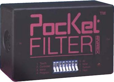

Ja, er braucht keine thru-Box, sondern sowas ähnliches wie das hier:
Nur möchte er keine Controllerdaten rausfiltern, sondern einzelne Kanäle abschalten bzw. durchschalten oder selektieren.
Wenn ich das richtig verstanden habe...
Sowas Ähnliches, genau. Denn der Pocket Filter ist nur ein Filter und kein Verteiler, außerdem versorgt er sich verbotenerweise über MIDI mit Spannung.
