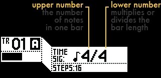

Ein graphisch schönes Beispiel findet sich übrigen auf der squarp Seite selber, so grob mittig, hier sogar mit einem 15/8 gegen einen 3/4 und einen 4/4.
https://squarp.net/pyramid

Also im Manual wird es eigentlich ganz gut erklärt.

Doch, die Spuren setzen sich natürlich zetilich identisch zurück. Ganz deutlich beim 3 gegen 4, also den ersten beiden Zeilen.
Du mußt natürlich nur beachten, das ein x/8 doppelt so schnell läuft wie ein x/4. Sein 2. Durchlauf endet mit dem Durchlauf des Ersten, die fangen also wieder zeitgleich an, trotz unterschiedlicher Anzahl an Noten im Takt.
Mit 1.5 braucht der x/6 dann etwas krummer, der braucht 3 Durchläufe, während die /4 zwei brauchen. Wenn Du also den Nenner begradigst, dann sind die alle zeitsynchron.
Also der 3/4 und der 4/4 sind gleich schnell, ein 4/8 wäre dann logischer Weise doppelt so schnell wie der 3/4, das ist auch korrekt so.
