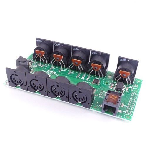

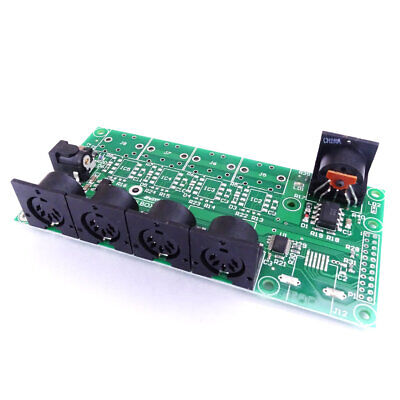

Wenn es günstig sein soll und Dir eine Thru-Box doch erstmal reicht:
Gibt es auch mit 8 Ports (wozu da die Netzwerk-Buchse ist, weiß ich nicht):
