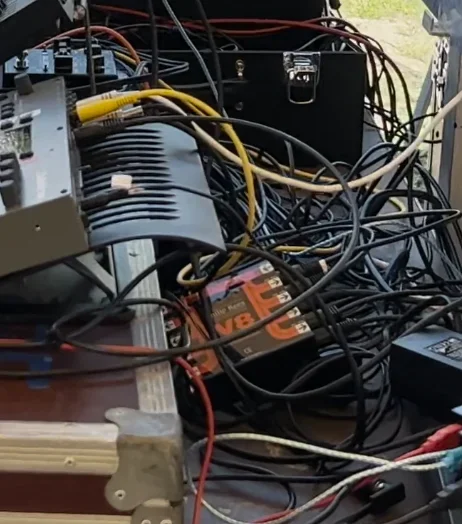

Philip Rees Thru Boxes
V8, treuer und zuverlässiger Begleiter seit 25 Jahren. Die Kisten gibt es in unterschiedlichsten Konfigurationen, leider nur noch gebraucht...
