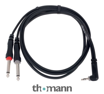

Welche Synthesizer hast Du denn?
Stereo, 6,3mm wäre zB die:
Stereo 3,5mm zB (nicht ganz so wertig) die:
Mono entsprechend.
Und immer ein paar mehr bestellen, bald wirst Du ja unbedingt Effektgeräte brauchen :cool:
