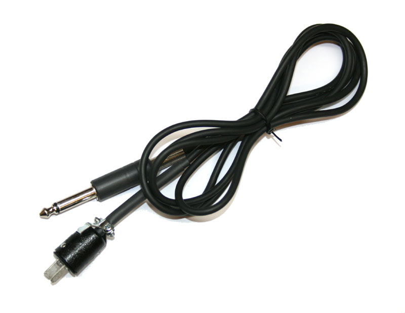

Ok, und was für einen Adapter hast Du dann? Legt der nur die Kabel um oder hat der tatsächlich den Switching-Transistor drin?
Siehe https://doepfer.de/faq/gen_faq.htm#S-Trig
Ich hab mir dieses gekauft:
"this cable does not convert V-trigger to S-trigger."
Damit das mit dem Beatstep funktioniert, brauchst Du vermutlich noch die Schaltung aus dem Doepfer-Link (ich glaube nicht, dass der Beatstep echten Switched-Trigger macht). Üblicherweise kann man das in die Steckergehäuse mit reinbauen. Kann ich Dir gerne machen,
Super! Vielen Dank schonmal.
Klären wir ausserhalb des Forums.

Hab das Problem jetzt so gelöst: Der Beatstep geht ins Kenton Pro Solo und von da gehts weiter zum Minimoog. Funzt 1A. Ist halt blöd, dass ich das dazwischenschalten muss. Direkt vom Beatstep geht es nicht. Hab alle Kombinationen durchprobiert. Am Minimoog scheint das Problem nicht zu liegen.
Danke nochmal an alle!!
