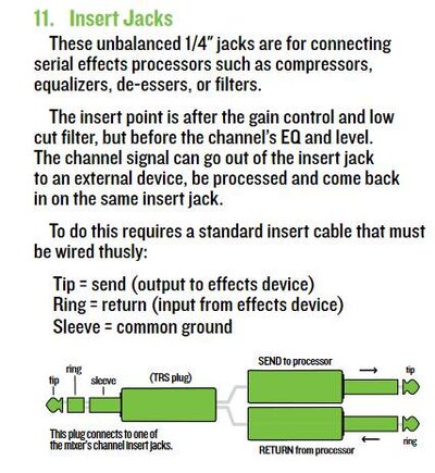

Andererseits gibt es Mixer mit "Inserts", das habe ich aber nicht verstanden: entweder stecke ich das Instrument in den Effekt und von da ins Mischpult, oder das Instrument direkt ins Mischpult - wie wird dann der Effekt verkabelt?

Irritiert war ich wegen der Inserts bei den kleinen Mackie-Pulten, dort gibt es einen Eingang und direkt dabei einen "Insert" in Gestalt einer einzigen Klinke, wo ich mindestens zwei erwarten würde, wie beim FX-Loop an einem Amp.
Wie oben schon erwähnt wurde, läuft das Signal bei einem Insert über diese einzelne Buchse raus und wieder rein, wozu du dann zb so ein Kabel bräuchtest:
Weil du Mackie erwähntest, dort wird es auch in den manuals erklärt:
Die Mackie-Manuals (der VLZ-Reihe) empfehlen sich eigentlich für jeden Anfänger zur Lektüre, selbst wenn er gar kein Mackie-Mischpult einsetzt. Da wird nämlich alles wirklich gründlich erklärt und bebildert.

Das mit den Inserts habe ich nun verstanden, und ich kann das wohl vernachlässigen, für meine Anwendungen kann ich Effekte dann auch einfach vor den Eingang schalten, wie auch immer, da sehe ich kein Problem mehr.
