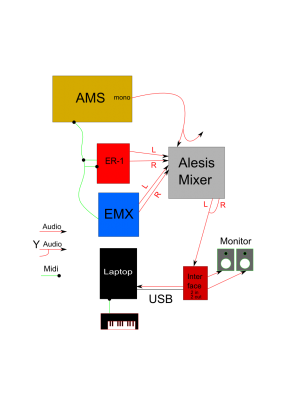

Wenn ich jetzt mal kurz mein Setup beschreibe wird es vielleicht klar.
- 2x Korg Drummaschines,
Code:
Output ist je L/R (also 2xL/2xR oder über Headphone OUT dann 2x Stereo IN), was aber kaum jemand macht, würde über XLR/MIC/Line-In gehen)
- Analoge Modular Synthie
Code:
ohne Stereo OUT (soll aber noch kommen also 1x Stereo IN benötigt)) aktuell steckt am Mixer MONO Klinke 3,5 auf Y - 6,3 mono (L/R je nach Kabel eben (nutze da nur eben einen vom Y-Stecker, aber OUT ist MONO)

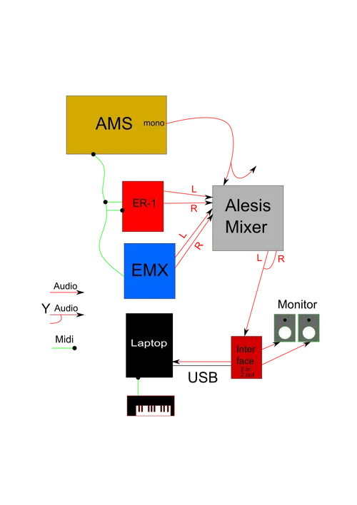

- PC/ Laptop der selber auch im Orchester mitspielen soll und bei Bedarf recorden soll in Stereo.
Das alles geht in mein Mischpult. Als Mischpult hab ich Alesis Multimix 8 Firewire, der ist super, nur leider kein usb/beides, da ich 2 Lappis habe wo der der Firewire hat mit dem anderen Setup nicht benutz wird. Dazu kommt Platzproblem auf Festplatte (soft wäre recording per Firewire möglich) und Räumlichkeiten. Sehr unorganisiert eben. Ich Chaot.
Alle 3/4 Kollegen (mit PC) sollen ja mit Midi gesteuert werden (Clock, Melodien, Rhythmik). Masterclock ist bisher der Korg EMX (der steuert bisschen ER-1 und Modular), und recording ist PC (über Interface am Mixer), das wars, ziemlich blöd grad, gewünscht ist aber alles vom PC ausgehend (auch mit Midicontroller/Tastatur), dass ich alles in der Software zusammenbasteln und recorden kann und Exterieur mit Midi steuern kann.
Zeichnung folgt.
Der Mac hat Firewire, dort mach ich am meisten Mucke mit Software.
Der Lenovo ist mit dem Setup verbunden (Korgs, Modular) benutze ich wenig aber dort ist eben die Hardware.
Warum 2 Lappis ? Weil ich einen spezifisch für richtige Tracks nutzen wollte und mit der Hardware an einen Punkt kommen wollte wo ich sage "Setup ist ready". Diese Phase läuft grad.
Es ist auch so gedacht bei anflügen von kreativer Musikmache mit Knöppe, auf den Lenovo zu recorden und das Finish am Mac zu machen.
_______________________
PC --> EMX --> ER-1 --> Euro-Modular und alles Audio wieder zum recorden in den PC. Mixer wäre super zum schrauben an den Kanälen wobei separates recording in software auf unterschiedlichen spuren präziser wäre.
Da hatte ich vor einiger Zeit die Frage gehabt ob USB-Interfaces separate Spuren recorden kann?!
Grüße
