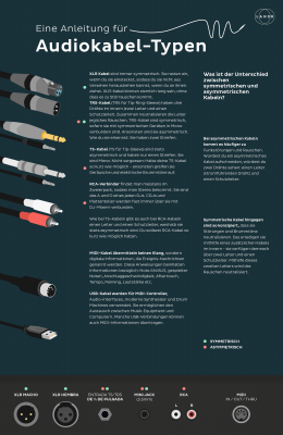

Ihr zwei hab mich jetzt vollkommen verwirrt, wäre top wenn ihr das mal näher erklären könntet.
Ich pack hier mal die Erklärung vom landr-blog rein, wie alle gehen die auf den Unterschied Mono/Stereo nicht ein.
Wenn ich genauer drüber nachdenke, scheint mir: Mono symetrisch = Stereo asymetrisch, Stereo symetrisch gibts nicht.
Lt. Thomann aber schon: TRS, Stereo: https://www.thomann.de/de/cae_audiokabel_30.htm
Wenn ich also überall wo ich normal ein Monokabel (1 Ring am Stecker) nehmen würde stattdessen Stereokabel (2 Ringe am Stecker) nehmen würde, hätt ich ne symetrische Verkabelung?
Lass dich nicht vom Thomann verwirren. Natürlich sind die Stecker am symmetrischen Kabel die gleichen, wie am Stereokabel. Das macht aus dem symmetrischen Kabel noch lange kein Stereokabel.
  • #41
Also, sysmmetrisch/unsymmetrisch beschreibt wie EIN Audiokanal übertragen wird. Bei unsymmetrischer Übertragung wird das Siganl über 2 Adern übertragen (Signal und Masse), bei symmetrischer Übertragung wird es über 3 Arern übertragen (Signal, Masse und invertiertes Signal).
Stereo/Mono hingegen bezeichet die Anzahl der übertragenen Audiokanäle (Mono = ein Kanal, Stereo = 2 Kanäle).
Sowohl ein symmetrisches Monosignal also auch ein unsymmertisches Stereosignal lassen sich über ein dreiadriges Kabel (mit dreipoligem Stecker) übertragen. Die Form und Art des Steckers spielen keine Rolle (TRS, XLR, DIN, etc...)

Hier ist es auch nochmal ganz gut erklärt:
  • #43
Danke in die Runde, @gerwin ich finde beim T ists nicht gut erklärt, weil die Aussage von @recliq fehlt:
