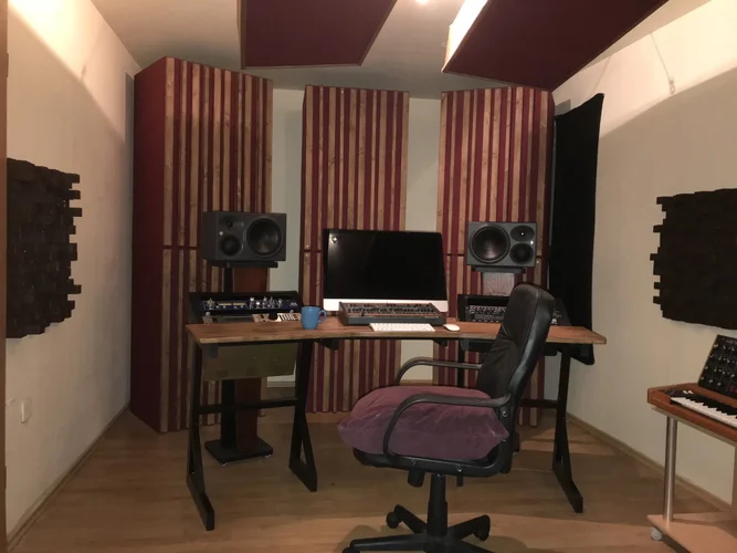

Ne das hab ich mir erspart , der Raum war so hart .. echtes Pingpong, Flatterecho .. Ein Kollege macht jetzt Schulung auf einem Messsystem und macht dann mal Messung, aber nur um die Boxen zu korrigieren, am Raum kann ich so nicht mehr viel machen.. Ist allerdings auch noch was dazugekommen, also 2 Quadratemter Absober und an der Rückwand ein 1 x 2 Meter großer Diffusor im Stil der schon abgebildeten Diffusoren.. Die Segel machen vieeeel aus.. Durch die Dicke und weil sie nicht plan an der Decke sind. Deswegen stehen die Türme auch hinten Frei, die Boxen stehen im prinzip fast 2 Meter von der Wand weg, wenn man sich die Türme wegdenkt.. :))

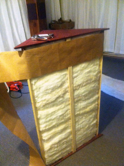

BAC86546-145B-4D9E-B559-8BDC7192BF8A.webp der größte Faktor ist die Zeit bei so einem Projekt. Die Materialkosten sind überschaubar .

Im Nahfeld bei moderater Lautstärke geht es , der Raum ist 4 Meter Breit und 10 Meter lang, plus eine Niesche von 1,8 x 1,8 Meter, mit 3 Bücherregalen. das letzte Bild ist von einer Couch aus gemacht, in der anderen Ecke ist noch ein halber Kubikmeter Bassfalle. insgesmt 8 Pakete Rockwool. An die Tür , und gegenüberliegend am Moog kommen noch Absorber , auch selbstgebaut mit Sonorock, 0.5 x 1 Meter , 10 cm dicke.. Wenn das nach den Messungen nicht reicht kommt noch ein Paket Rockwool links und rechts über die Diffusoren für den Hörplatz, also nach dem Schema, aber nur wenns nicht reicht..
