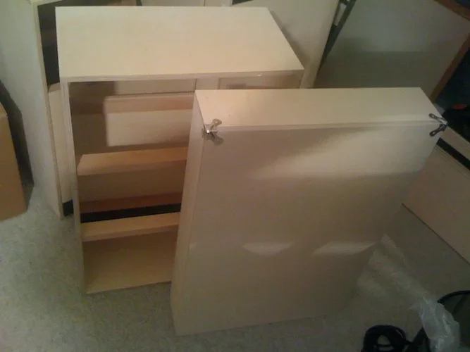

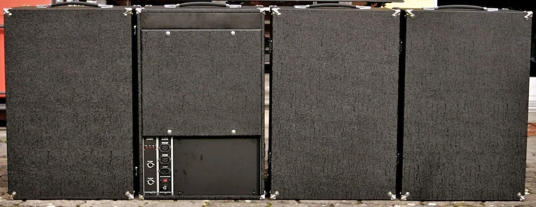

Hab mir sowas gemacht....
Den Grundrahmen und den Kontaktkleber habe ich beim Schreiner bestellt. Danach die Leisten einpassen, verspachteln, schleiffen und sauber mit Folie bespannen.
Folie und Fittings sind von Adamhall. Die Aluplatte an der Rückwand ist mit 'ner schwarzen Lackfolie beklebt und das Lochblech hab ich aus dem Baumarkt.
Der Deckel ist 10 cm tief. Da kann ich die Klinkenkabel gepacht lassen. Der Aufwand und die Kosten haben sich gelohnt 8)
