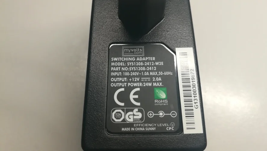

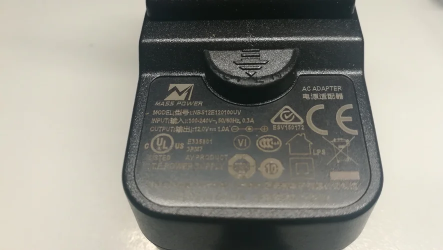

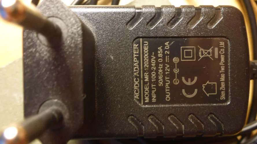

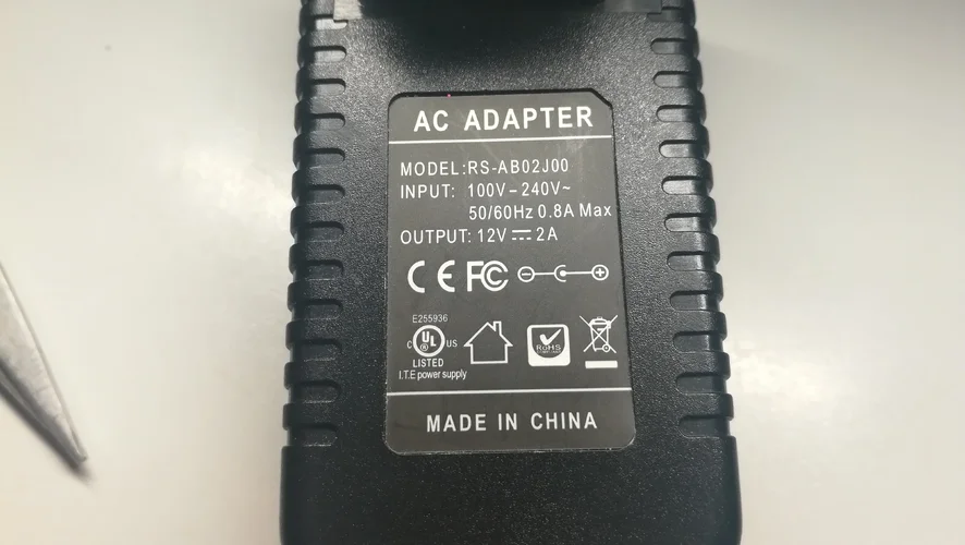

Alles klar, hier sind die Netzteile
img_20230123_113907-jpg.164656
Das hier sollte passen. Die anderen beiden halte ich für zu schwach. Kannst Du die 12V mit dem Multimeter am Stecker messen?
