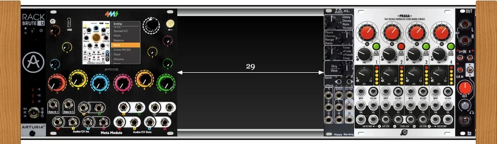

Ich würde noch gerne einen anderen Ansatz vorschlagen:
1. Arturia Case, wie von Steffen empfohlen, ist eine gute Idee und hat mich unterwegs noch nie im Stich gelassen
2. 4MS Meta-Module - da hast du alle MI-Module drin und noch vieles mehr, kannst Du Dir zuhause auf Computer und VCV zusammenstellen
3. Dazu einen Mixer mit Send/Return, so kannst Du Effekte einbinden - der FX-Aid und er Praga sind hier nur Beispiele, kann man auch den A-138 von Doepfer nehmen oder den Cosmix, und an Effekten z.b. einen Desmodus Versio.
4. Ein Output mit Kopfhörer-Ausgang wie das Out von Befaco.
Kommt auf ziemlich genau 2000€ raus (und Du hast noch viel Platz für Erweiterungen).
Aber ich gebe zu bedenken, dass Du openair noch eine Powerbank benötigst, da sind die, die lange Strom liefern, auch nicht gerade preiswert...
