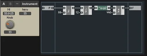

Aaaaaalso: Ich weiss ja nicht was du für nen Reaktor hast und wie das p2f Core Modul bei dir funktioniert. Bei mir rechnet es leicht falsch.
Anbei :mrgreen: ein Ens mit ner Vergleichsstudie und noch ein Screenshot wie das bei mir aussieht. Kann ja sein das dein Rechner korrekt rechnet. *plopp* *bieraufmach*in

Und komm mir jetzt nicht mit: "Das hört eh keine Sau!" Meine Ex Mitbewohnerin hatte ne klassische Klavierausbildung und die meinte sofort: "NÄÄÄÄÄÄ! Das ist falsch! Hör ma hier, das A ist um ein 1/8tel falsch..."
Der eigentliche Gag ist jetzt auch, das selbst wenn man korrekt rechnet( siehe p2fnew ) die default OSCs immernoch falsch klingen. Also hab ich mal deine dran gepackt und siehe da... da wurde die Mitbewohnerin langsam zufriedener. :mrgreen:
Und zwar die hier: (wobei ich das integrierte p2f ausgebaut hatte und direkt mit f reingehe...)
Daher die Frage: Sind die OSCs die ich da von dir hab noch die aktuellen?! :phat: (Man versteht mich halt nicht im Dunkeln mD )
Je nach Antwort werde ich mit Vorbereitung noch eine weitere Frage stellen... wobei ich grad merke das ich da auch der Depp sein kann. Muss da ma grad rumschrauben. :agent:

Vielleicht solltest du mal modular x aus der user library herunterladen, dann wirst du in den Oszillatoren bemerken, dass ich (schon immer) einen eigenen Algorithmus zur Umrechnung benutze. Mein Makro liefert in der Tat den exakten Wert 55. Das Primary-Makro (von NI) ist nicht so genau; da ich aber fast ausschließlich in Core programmiere, sind meine Werte exakter. NI's core Makro benutzt eine Exponentialfunktion mit einer anderen Basis, daher die Abweichungen. Abgesehen davon hat jeder Rechner, wie du weißt, eine etwas andere Umwandlung von Fließkommazahlen, je nachdem, ob eine 32-bit oder 64-bit Berechnung zugrunde liegt. Ich benutze meine Berechnung schon seit vielen Jahren, also wo ist der Fehler?
Nur zur Klärung, wir reden in diesem Thread über modular x!
NI benutzt in seinem P2F-Modul eine niedrige Genauigkeit (meistens von 0.02%). Man kann diese auf 32bit Genauigkeit umstellen, dann wird der Wert etwas genauer.
Dies ist kein Bug, sondern einfach die Vorgabe durch NI. Ich habe schon seit längerer Zeit bei NI angemahnt, die Exponentialfunktion auf 64-bit umzustellen, da ja alle anderen mathematischen Module 64-bit Genauigleit haben. Ich benutze die Exponentialfunkton zur Basis 2, daher wohl (trotz 32-bit) die „exakten” Werte bei den „glatten” Kammerton-A-Oktaven.
Aha! Du hast also die OSCs geupdated! Supi... genau das wollte ich wissen. Denn du hast hier:
http://co.native-instruments.com/index. ... tchid=8324
...noch die Standard p2f aus Reaktor Core drin. Daher meine Frage... ich schau mir gleich das Modular X Zeug mal an, klau mir die freundlichem Gruß die OSCs und bau sie in meinen eigenen Synth ein. :selfhammer:
Danke! Bug Nummer 2 untersuche ich dann... da kann ich aber wie gesacht der Depp sein... ma guckn. Ich melde mich dann noch mal. :opa:

NI benutzt in seinem P2F-Modul eine niedrige Genauigkeit (meistens von 0.02%). Man kann diese auf 32bit Genauigkeit umstellen, dann wird der Wert etwas genauer. Dies ist kein Bug, sondern einfach die Vorgabe durch NI. Ich habe schon seit längerer Zeit bei NI angemahnt, die Exponentialfunktion auf 64-bit umzustellen, da ja alle anderen mathematischen Module 64-bit Genauigleit haben.
Sowas in der Art hatte ich schon vermutet. Für meine Ex-Mitbewohnerin ist das ein Bug... die hört das. :opa:
