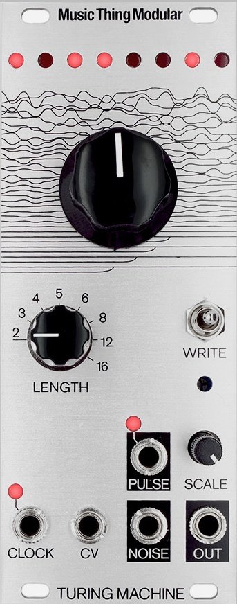

Oder eben eine Turng Machine dazu. Es werden ja eh bald mehr Module. :opa:

Turing machine schau ich mir mal an.
