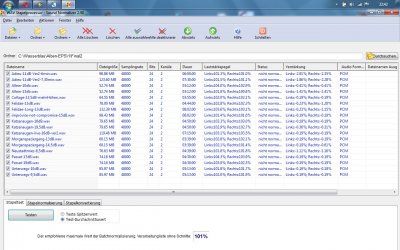

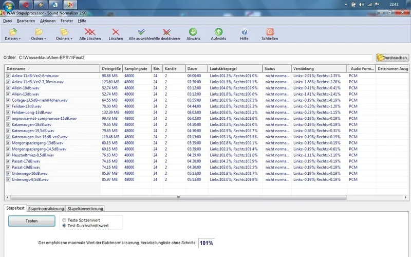

Das tool heißt Sound Normalizer.
Leider kann Reaper ja nich Normaliseren, bzw. nicht normalisiert rendern..
So sieht das dann bei aus in dem Tool:

-> deswegen habe ich mit diesem Tool die RMS-Werte analysieren lassen und diese dann angeglichen
Das erklärt dann auch die 101%
RMS und Peak sind zwei unterschiedlich Dinge und RMS hängt vom Signalinhalt ab,
zb haben ein Sinus und ein Sawtooth unterschiedliche RMS bei selbem Peak.
RMS ist gut um "gefühlte" Lautstärke anzupassen,
normalisisert wird auf den Peak hin, also ein Workflow wär zB erst den RMS anzugleichen und dann
alle Files nach dem gemeinsamen Peak zu normalisieren, das aber nur wenn man die Tracks gefühlt gleich laut haben will
was bei deinen Stücken ja nicht der Fall ist.
Oder seh ich das falsch?
Die gefühlte Lautstärke hängt aber nicht nur vom RMS ab.
