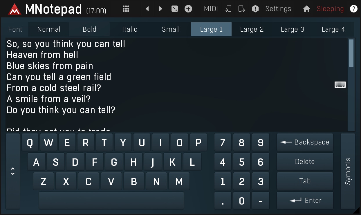

Für Notizen nehme ich das hier - ein total simpler Texteditor als VSTi. Hängt bei mir im Master Channel in MASCHINE, da kann ich mir alles mögliche reinschreiben - Maximalpegel der Instrumente, Spielanweisungen etc. Vorteil: die Notizen sind so im Projekt und nicht irgendwo anders auf der Platte.
