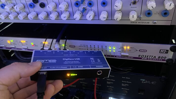

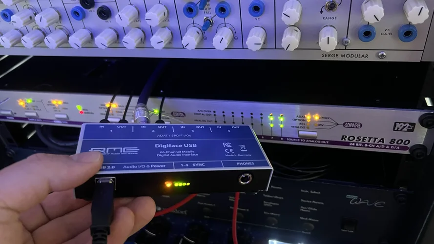

Also es ist am Ende doch das komplette ReCapping geworden. Das Austausch Netzteil ist 1 cm Höher und passt nicht. Ausprobiert habe ich es , lief.
Die neuen Elkos laufen, waren ja auch die teuren. Auslöten kein Thema, das Netzteil hat nur ein Layer.
Probleme gab es dann mit dem FireWire. Am Ende gab es jetzt die wohl beste Lösung, wenn auch eine unerwartete Anschaffung
