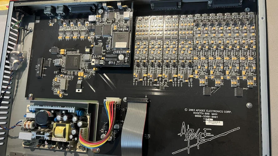

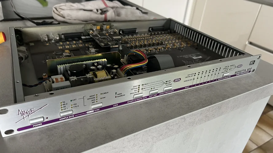

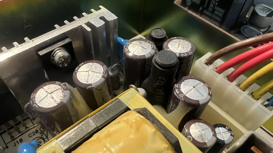

An die Pros, habe gerade diesen Wandler bekommen, er läuft . Aber jetzt festgestellt, die Elkos sind mir nicht geheuer.. Was denkt Ihr
Anbei die Bilder

Ich tippe darauf, dass das Netzteil nicht mehr lange macht. Würde ich vorsichtshalber tauschen.

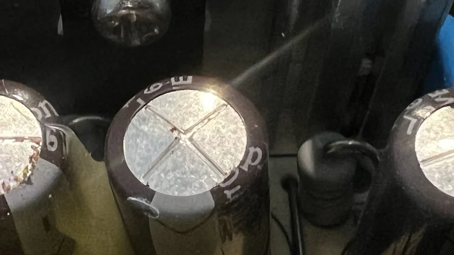

die sehen doch gut aus, das Kreuz auf den elkos ist der Explosionsschutz ;) damit es nach oben spritzt... Schaltnetzteile bedürfen keinen Elko Tausch, es sei den die sind billig, sehr gestesst worden und alt.

Das Netzteil ist 20 Jahre alt und die Becher sind schon gewölbt, und man sieht so braune Reste drauf..

…der Dreck kommt - glaube ich - von aussen…
…ansonsten: kommt darauf an…ob Du selber Löten willst oder Löten lässt, ob Du einfach an ein Ersatznetzteil rankommst oder es leichter ist zu reparieren usw. …
…ich würde wahrscheinlich ‚schnell mal‘ zum Lötkolben greifen und versuchen es zu machen…..

Ja soweit komme ich klar. Hab jetzt auch auf die Schnelle nix gefunden um es neu zu ersetzen.. Aber die Becher sehen schon sehr gewölbt ..
Genau dieser Wandler hat die letzten 20 Jahre zimlich viel gesehen, zb diverse Howard Carpendale Alben und ähnliches.. :)
Nur die Elkos raus oder gleich ein neues Netzteil .. ?
Elkos sollten reichen. So ähnlich, nur etwas schlimmer, sahen die in meinem Fireface 800 auch aus als nix mehr ging. Seit dem Tausch vor 6 Jahren läuft das wieder problemlos.

Wenn die Elkos sich so aufblähen, würde ich die in jedem Fall tauschen! Das Netzteil würd ich nur tauschen, wenn es sich so nicht reparieren lässt bzw. nicht sauber arbeitet. Die Frage ist, warum die sich so blähen - unbedingt die Spannungen checken, ob das Netzteil noch korrekt arbeitet.
M.i.a.u.: qwertz123, Miks, Audiohead und 2 andere
Hab jetzt mal 220,470 und 1000 uF von Panasonic bestellt, Daten und Abmessungen sind 1:1 .Leider finde ich das Netzteil nur gebraucht.
Werde auf jeden Fall mal messen wenn alles getauscht ist.. danke für die Hinweise.
Schau halt nur genau nach, dass die Spannungen, für die die neuen Elkos ausgelegt sind auf jeden Fall mindestens gleich oder höher als bei den defekten sind. Aber vermutlich weisst du das eh, dann bitte einfach ignorieren. ;-)
Ich weiss es :) - aber besser einmal mehr daran erinnert als einmal zu wenig.

Sorry das ich mich hier einklinke, was du da beschreibst geht für lineare Netzteile, gilt aber nicht für die hohen gepulsten Spannungen im Schaltnetzteil wo der Kapazitive Widerstand eines Elko ein Rolle spielt, da würde ich unbedingt einen laut Datenblatt gleichen Elko verwenden. Das weiß ich deswegen da ich genau solch einen Fehler schon begangen habe 😉

Bin jetzt mal durchgegangen. Das erste Problem , ich finde keine Specs von dem verbauten PT-65-R11. Klar ich könnte sie Spannungen ausmessen, aber die benötigte Leistung bekomme ich nicht ohne weiteres raus. Gnampf
Die Pinbelegung ist auch auf dem Netzteil, +5V Gnd und dann V+ und V- .. Also könnte ich die Spannung ausmessen. Dann fehlt nur noch die Leistung..
  • #26
Okay, da kommt aktuell das PT65 C in Betracht. Pinbelegung ist bei allen gleich. Modellvarianten bezüglich Schirmung konnte ich keine finden .?
Ah, laut Datasheets liefert es ca + 2,5 A , aber -0,7
Wie bekomme ich raus ob das passt ? Die Gesamtleistung sollte passen. Bei 5V sind es 7 Ampere Max, für den Digitalteil..
  • #27
Bist du Dir sicher das du eine -5Vdc gemessen hast, das pt65c hat 5Vdc und ist 7A Lastfähig. Schau dir die Datasheet auf der meanwell-web.com mal genau an. Gibt es keine Typenangabe auf dem was verbaut wurde?
  • #28
Nein es waren plus , hatte den Bendistrich für die Belegung verwendet. Habe jetzt auch mal ein Bild von der C Version gefunden, die Vorschaubilder zeigen nämlich meist die A Version. Ja und die C Version ist wirklich Bauteil genau gleich aufgebaut wie mein altes.
Also C ist bestellt ! Elkos storniert

Ich gehe mal davon aus , der obige Wandler war in einem Studio installiert und wurde wahrscheinlich die Zeit seines Lebens nicht ausgeschaltet .. Das ist schon beachtlich!
Hab schon überlegt, ob es Sinn macht mit der Standbohrmaschine auf dem Deckel Löcher zu setzen zur Abluft .. Dagegen würde nur eine Temparaturkompension sprechen die ich nicht im Blick habe.. Was meinst Du ?
