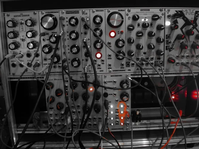

Mein Europrojekt nimmt langsam Formen an.
Kleines Update:
  • #44
Wow, super system :) wie gefällt dir der plague bearer?
mfg
  • #45
Der Plague Bearer gefällt mir gut.
Er ist ein netter kleiner Filter (eher schon fast eine Filterbank), der auch selbst oszilliert (sagt man das so?).
Sehr gut finde ich seine vielzähligen Modulationsmöglichkeiten.
Allerdings kann ich das Potential bestimmt noch nicht voll ausschöpfen, aber einige sounds habe ich mit ihm schon gemacht, die mir sehr gut gefallen, und er erschließt sich mir immer mehr.
