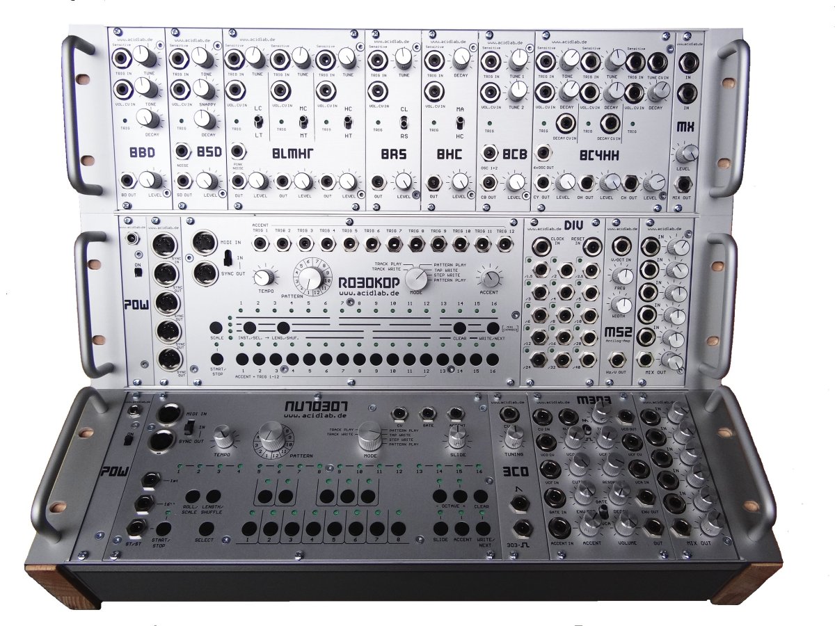

Ja, die Tip Top Drummodule klingen sehr gut. Als Sequencer könnte man auch Acidlab Robokop für Drums und Autobot für 303 artiges nehmen. Beide verfügen über ein Midi IO Päärchen. Und die Drum und 303 Module von Acidlab ergeben auch schon ne Modulargroovebox.
Nur Midi in, kein Midi Out! Die andere Buchse ist sync out.
Und Midi in ist entweder sync in, im sequenzerbetrieb. oder midi2trigger, bzw. Midi2cv/Gate, dann geht der Sequenzer aber nicht.
