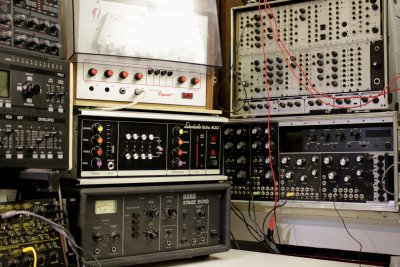

geht eigendlich alles was gefällt. hab auch bodentreter schon hinter 3he panel verfrachtet. besonders delay, hall, spring reverb, spezielle phaser etc. momentan fahre ich voll auf alte band echos ab, die klingen einfach wow, echolette echo 400 (76) , gerade fertig restauriert. das wem ist eines meiner lieblingsechos, oft bei live dabeigehabt ;-) dieses hat längeres echo als standard, (sehr! dubby) . da kommt noch ein speedcontrol und s on s switch rein.
Ich benutze meine Bodentreter mit dem Doepfer A138p/o und Vermona TAI4. Je nach dem werden die Treter eingeschleift, teilweise auch nur ein VCO drüber geführt. Am Ausgang dann noch ein Multieffektgerät (Nach dem TAI4). Zum Einsatz kommen eigentlich nur alte Treter die günstig sind. Meistens gebrauchte oder sehr günstige.

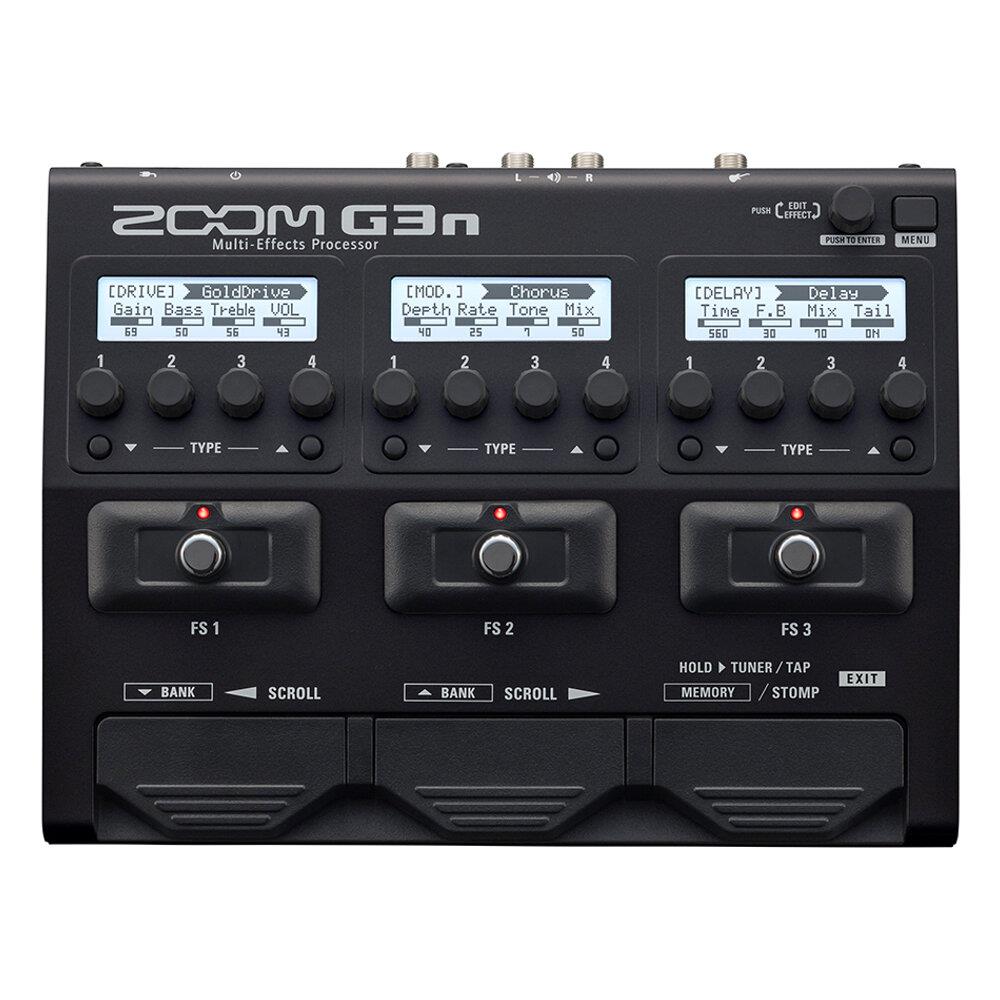

Mich würde interessieren, ob der "Fehler" mit dem Aux Eingang nun behoben wurde. Kannst du das mal checken ob das Signal von Aux auch effektierbar ist? Bei der ersten Version wird das Aux Signal durchgeschliffen und nicht effektiert.
Hast Du mal nähere Information(en) wie man das checkt? Ich hab' die Kiste ja knallneu und noch nicht mal aus der Verpackung gepellt - ist also noch alles Neuland für mich ;-)
Außerdem will ich zuvörderst erstmal die Firmware auf den neuesten Stand (= 2.20) bringen... und dann schaun' mer mal.
In der Update-Note zu den Firmware-Versionen (bis einschließlich 2.20) wird davon nichts erwähnt... aber ich werd's dann später mal checken und ggfs. berichten.
Ja klar: du schließt via Miniklinken Kabel eine Audioquelle an die Aux Buchse an. MP3 Player zum Beispiel oder was auch immer.
