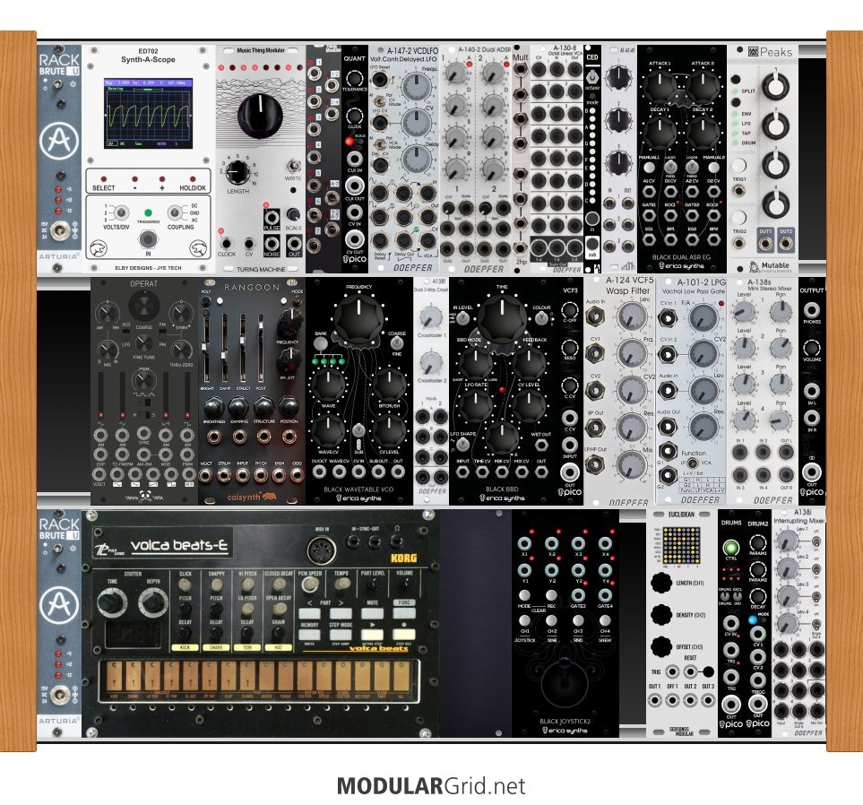

Ich wollte mal wissen, wie ihr in eueren Racks die Module verteilt? Neben ein paar mechanischen Anforderungen (einige Meiner Module sind so tief, das sie nicht überall rein passen) oder der Positionierung von z.B. Joysticks (bei mir in der untersten Reihe) gibt es ja recht wenige "Vorschriften".
Warum ich frage. Mein Rack besteht aus einem Arturia* RackBrute 6U + 3U, besitzt also 3 x 88 HP und ist wie folgt bestückt:
Das Konzept dahinter ist folgendes. In der mittleren reihe ist die Sounderzeugung mit Oszilatoren, BBD (Delay), Filter und dem Ausgangsmixer. Somit habe ich hier kurze Signalwege, und gehe quasi von links nach rechts mit kurzen Kabeln. Das hält den Aufbau übersichtlich. In der Oberen Reihe sind die Utilitys, die untere Reihe ist Hauptsächlich die Drumsection, mit einem volca Beats, welcher im Gegensatz zum Bild einfach zwischen die Beiden Schienen geklemmt ist. Rechts ein Euclidean Patern Generator und zwei Drum-Module mit Mixer. In der Mitte ein Joystick, und das dunkle Pannel ist mein Anschlussmodul für den BeatstepPro.
Nun soll das Rack um ein Clouds-Clone und ein MI Ears erweitert werden. Hierzu muss der Volca weichen. Da ich aber Clouds neben Rings (RANGOON) haben möchte, stoße ich mit meinem Konzept an die Grenzen.
Daher überdenke ich das Konzept und interessier mich dafür, wie Ihr eure Module im Rack verteilt, und vor allem warum. Ich bin gespannt.

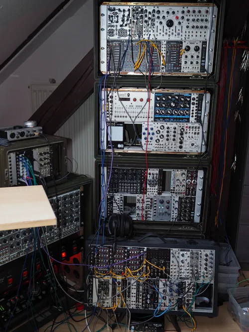

Joar, hab ich mir lange Gedanken drüber gemacht, oft alles über den Haufen geworfen, das ist der aktuelle Stand, kann nächste Woche alles ganz andes aussehen, ich schubse die Module eher hin und her, in der Session am We kann ich schon wieder neuen Furz in den Kopf kriegen.
Oben: Oberste Reihe Module die quasi als Instrument durchgehen, darunter maximale Modulation und Taktung.
Rack2: Modulare 303 (beide OSC303 sind grad raus, einer liegt beim Tunefish zur reparatur, anderen muss ich neu kalibrieren), dazu etwas Handmodulation für rechte und linke Hand, das Case kann auch vor mir stehen
Rack3: Anlehnung an einen klassischen subtraktiven Synth, VCO, VCF, VCA, ADSR, LFO, dazu etwas specialwavefoldingbitcrush
Unten 2x106: Drummie
Jedes Case für sich sollte als eigenes System auch recht allein funzen.
links: Die Braincontrolunit mit Schnittstelle zum Rechner/Bitwig

buchsen neben buchsen, und knoepfe neben knoepfen halte ich ansonsten fuer sinnvoll:
wenn in ersteren naemlich kabel stecken, ist es uu. schwierig an zweiteren zu drehen. dein pico-quant ist demnach eher nicht so gut plaziert,
wenn ueberall kabel drinstecken braucht du eine pinzette um das poti zu drehen (leicht uebertrieben gesagt)

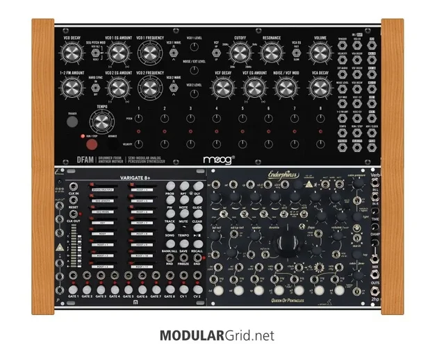

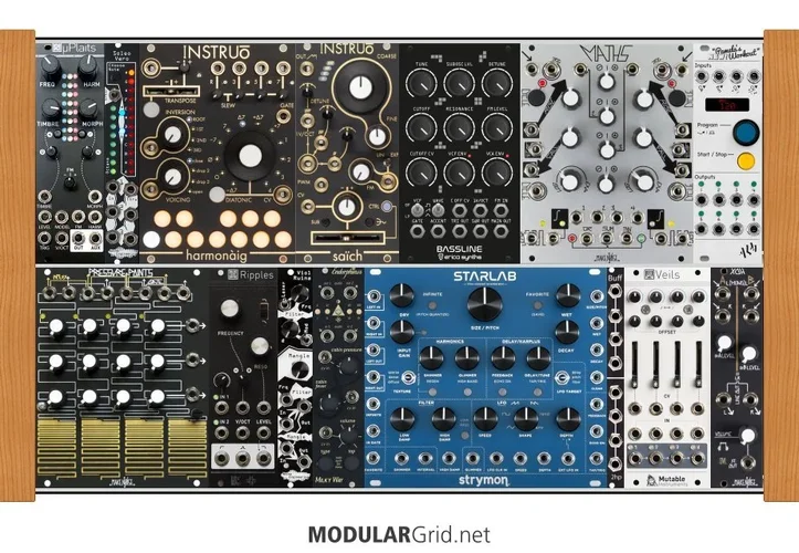

Im Studio schraube ich die Module einfach da rein, wo Platz ist. Für mein Live-Rack mache ich mir Gedanken über die schnelle Bedienbarkeit. Die Module, an denen ich am meisten bediene, sind dann ganz vorne, dahinter alles was Mischung und die Summe angeht und einen Teil der Klangerzeugung darüber dann die Modulatoren und die weiteren Klangerzeuger. In der obersten Reihe dann hautptsächlich Effekte.
Das ist z.b. eine zusammenstellung, die ich live benutzt habe:
