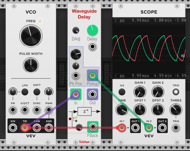

In VCV gibt es das Waveguide Delay von Sckitam. Das kann wohl noch mehr als ich hier auf die Schnelle gebaut habe, bin da aber nicht so drin. Is wohl das was @marco93 meint. Der grüne Delay-Knopf ist auch per CV steuerbar:
M.i.a.u.: Wick3d
sagen wir so: es klingt nicht so gut, dass es den finanziellen aufwand wert wäre
