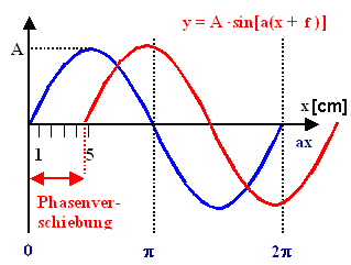

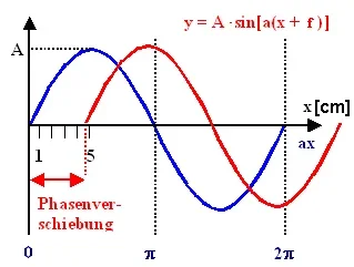

Phasenverschiebung:
Hier sieht man eine Sinuswelle (blau) und eine um 90° verschobene Sinuswelle (rot). Die Phasenverschiebung bleibt gleich auch, wenn sich die Frequenz ändert. Je nach eingestellter Verschiebeung ergeben sich Auslöschungen und/oder Verstärkungen des Signale. Bei einem Gleichmäßigen Signal wie ein Sinus, würde sich bei einer 180° verschiebeung eine komplette Auslöschung des Signales ergeben, wenn beide Signale wieder summiert werden. Bei komplexeren Signale ist das aber nicht der Fall, da hier keine Gleichmäßigkeit gegeben ist.
