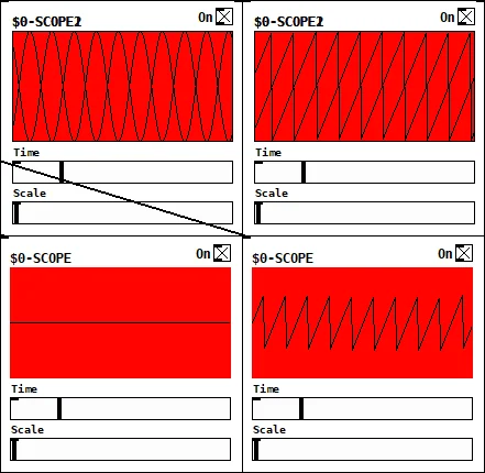

Klugscheißen ... schon im Eröffnungspost tauchte der 'Phasenwinkel' auf - und der hängt nunmal ganz wesentlich mit der Sinus/Cosinus-Funktion zusammen. Das Ableiten sollte illustrieren, dass dem im Kern ein und die selbe Funktion zu Grunde liegt, der Sinus. Und eben aus dieser Ableitungsgeschichte heraus ergibt sich auch recht schnell der Gedankenschluss, dass man sich da sprichwörtlich im Kreis dreht. Und ein Kreis hat nunmal 360°, damit ist der Ringschluss zum Threadsteller hergestellt.
Ja, er ist 'eigenständig' in dem Sinne, dass er eben um 1/2 Pi phasenversetzt ist (oder um in der Sprache des Threaderstellers zu bleiben 180°) und somit eine eigenständige mathematische Definition erfahren hat. Das ergibt sich auch aus den entsprechenden Ableitungsregeln: https://de.wikibooks.org/wiki/Beweisarchiv:_Analysis:_Differentialrechnung:_Differentiation_der_Sinusfunktion woraus klar hervorgeht, dass der Cosinus ein abgelittener Sinus ist und dem ein 4-fach-Zyklus zugrunde liegt.
Das Delay als Baustein, wie Plasmatron es ausdrück kennt als solcher kein LFO. Delay ist 'delay' - also Zeitverzögerung. DAs wird aber gern mit Features wie LFO angereichert.
Eine Grafik reicht aus, um die Phasenverschiebung zwischen zwei Sinuswellen zu visualisieren. Man kann einfach zwei Sinuskurven mit einem Phasenunterschied auf derselben Achse darstellen. Die Ableitung ist nicht notwendig, es sei denn, man möchte spezifische mathematische Eigenschaften der Wellen wie die Geschwindigkeit der Änderung an bestimmten Punkten analysieren.

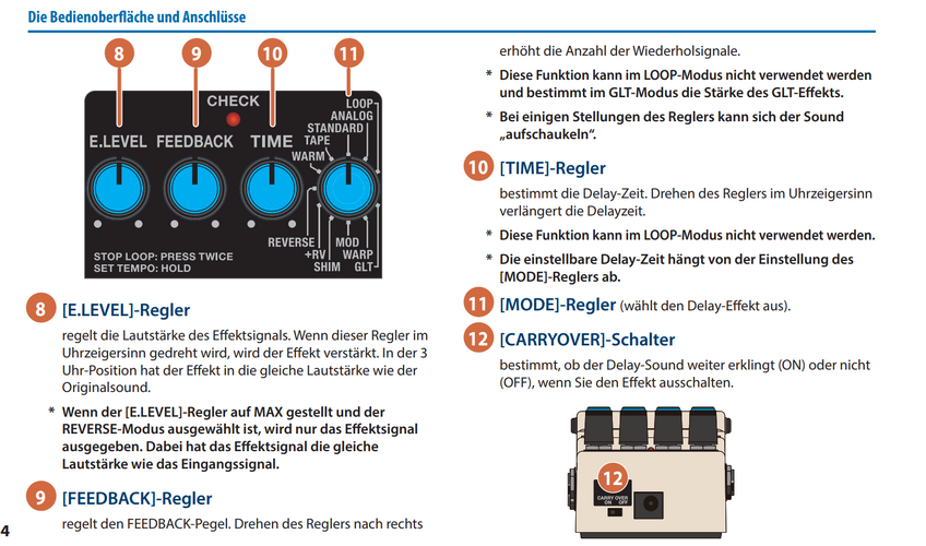

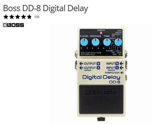

Finde nicht, dass meine Aussagen vage und unpräzise sind. Meine Aussage war, dass ein Standard-Delay-Effekt keine Modulation braucht um ein Delay-Effekt zu sein. Während ein Chorus und ein Flanger und auch ein Phaser die Modulation benötigen. Es gibt im Bereich Modularsynthesizer Ausnahmen, wie das erwähnte Modul von Doepfer, da man sich im Modularbereich den Flanger aus Delay+LFO selber bauen kann.
Und ich habe gesagt, dass auch bei den Tretminen das Standard-Delay keinen LFO hat, weil es ihn auch gar nicht braucht.
Es gibt natürlich nichts, was es nichts gibt. Um ihre Tretminen interessant zu machen bauen die Hersteller a verschiedene Spezial-Modi ein, welche vage und unpräzise Modulationen enthalten, man weiß gar nicht, was da explizit moduliert wird, und die Modulationen können oft gar nicht dezidiert angesteuert werden kann, weil es keinen separaten Drehregler dafür gibt:
Zum Beispiel diese beliebte Tretmine von Boss.
Da gibt es zwar Delay-Modi mit Modulation und Spezialeffekt, aber die sind da fest einprogrammiert, was da genau alles moduliert oder mit Spezialeffekten versehen ist, sieht man gar nicht, und kann man auch nicht steuern
Warum? Weil es nur Regler für Level, Feedback und Time gibt, aber nicht für einen Modulationsparameter wie LFO-Speed oder LFO-Depth:
Darum war meine Aussage schon richtig, dass ein Delay mit einer sehr kurzen Delayzeit so ähnlich wie ein Flanger oder Chorus klingt, weil ich mich dabei auf das Standard-Delay bezogen habe.
Ich bin seit 30 Jahren im Bereich Synthesizer und Effekte unterwegs, kenne mich mit diesen Dingen sehr gut aus. Mein JD-800 von 1993 hatte auch Delay-Effekte, aber da war definitiv kein LFO dabei.
Und auch der Delay-Effekt bei meinem Sequential Prophet~6 hat kein LFO eingebaut.
Und mein Access Virus TI1 hat auch Delay, da gibt es kein LFO. Man kann aber natürlich das Standard LFO des Virus TI auf einige Effect-Parameter routen, vielleicht auch auf die Delayzeit. Das habe ich ehrlich gesagt noch nie probiert, weil ich bei einem Delay eine feste Zeit haben will, die will ich eintappen oder synchron zur Midi-Clock haben, damit das cool klingt. Aber ein LFO brauche ich bei einem Delay nicht.

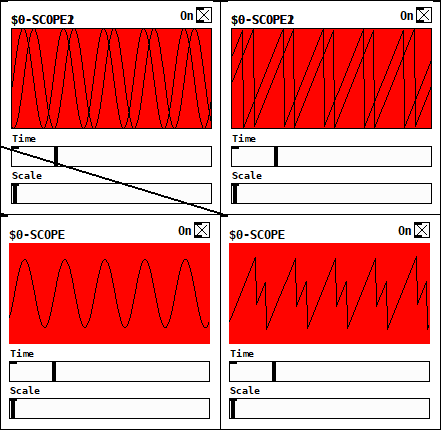

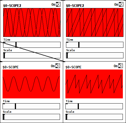

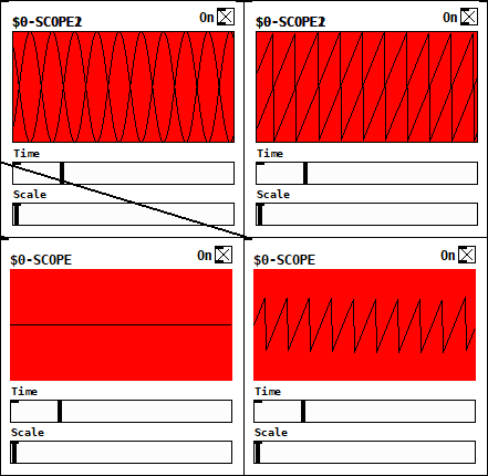

klugscheißen finde ich gut...
...wenn, dann 90°
seine eigenständigkeit ergibt sich nicht aus einer aritmetischen operation (+ pi/2) sondern weil man ihn für etwas anderes verwendet und er selbst daher anders berechnet wird. (ankathete/hypotenuse vs. gegenkathete/hypotenuse oder so ähnlich, ich hab da leider in der schule gefehlt)
und berechnen tut man ihn daher auch nicht durch phasenverschiebung, auch wenn man das natürlich geht.
sonst würde sich ja vor allem auch die frage stellen warum der sinus der chef von den beiden ist, denn man könnte ja auch den sinus dann auf die gleiche art und weise vom cosinus ableiten wollen.
genau wie man auch tan, tanh, cosh, sinh, und den ganzen anderen kryptischen rotz letztlich immer irgendwie von sin ableiten kann. gelten trotzdem alle als eigenständige funktionsoperatoren und man macht unterschieldiches zeugs damit.
ich sehe dort nur die üblichhe ableitung mithifle des additionstheorem.
den cosinus durch ((phase+0.75)%1.) zu errechnen machen nur wir audiofuzzis in unserer praxis so - damit wir nicht eine cos und eine sin funktion parallel berechnen (oder zusammenlöten) müssen, obwohl wir die kerle ja nur abwechselnd brauchen.
nun, das war ja das verständnisproblem des OP: er hat zurecht erkannt, dass bei gleichbleibender frequenz einer schwingung eine verzögerung im prinzip das gleiche macht wie eine phasenverschiebung.
herkunft und definition - und die implementation im detail - sind aber natürlich komplett anders.
um die oscillator-sache besser diskutieren zu können sollten wir mit dem sinus dann mal abschließen und uns dazu besser den content einer wavetable-wave als "funktion" vorstellen, die zu ihrer "phase" in relation steht. oder am besten gleich einen drumloop.

Das mit dem LFO versteh ich nicht. Hat ja weder etwas mit Phasenverschiebung noch mit einem Delay zu tun.
Phasenverschiebe ich zwei komplexe Signale kommt halt "irgendwas" dabei heraus. Links Sinus, rechts Sägezahn als Simulation eines komplexen Signals.
Beim Sinus kommt es halt bei entsprechender Verschiebung logischerweise zur Auslöschung. Sägezahn wird logischerweise wieder zu einem Sägezahn mit halber Amplitude.
Für mich (Laie) haben Phasenverschiebungen einen ähnlichen Effekt wie ein Delay mit genau einer Wiederholung innerhalb weniger als 50 (?) Millisekunden: Es sind Kammfilter da beide Techniken Amplituden von Frequenzen teils vermindern und teils verstärken.
Ergo ist eine Phasenverschiebung auch ein Delay wenn das Delay mit einer Wiederholung mit weniger als 50 (?) Millisekunden arbeitet. Sonst ist eine Phasenverschiebung kein Delay.
Alles andere was da noch sein mag liegt dann jenseits meines Horizonts.
Anhang anzeigen 214843 Anhang anzeigen 214850
Sehr gut, ich erkenne da PURE-DATA. Damit programmiere ich auch hin und wieder mal etwas für meine Organelle S.
Ich wollte das LFO von vornherein aus der Diskussion raus halten und war daher etwas irritiert, dass hier versucht wird, eine Verbindung zwischen Delay und LFO herzustellen.
Daher entschuldige ich mich, dass ich Chorus oder Flanger auch nur erwähnt habe. Denn das sind ja Modulations-Effekte.
Asche auf mein Haupt! Ich krieche zu Kreuze! Mea Culpa!
