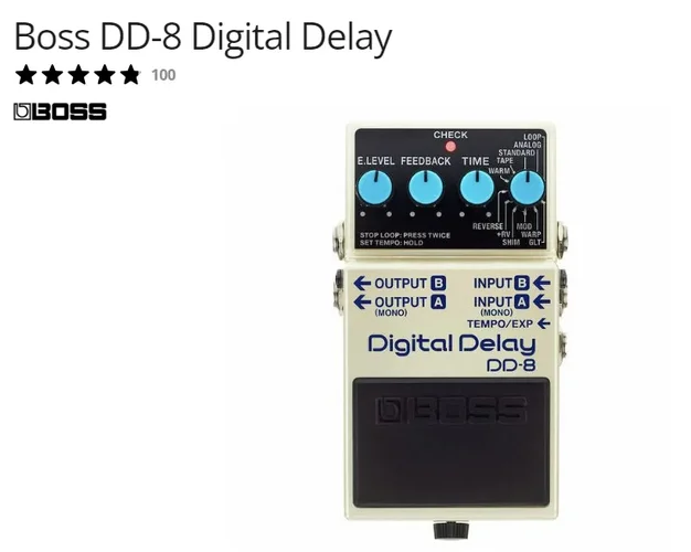

Finde nicht, dass meine Aussagen vage und unpräzise sind. Meine Aussage war, dass ein Standard-Delay-Effekt keine Modulation braucht um ein Delay-Effekt zu sein. Während ein Chorus und ein Flanger und auch ein Phaser die Modulation benötigen. Es gibt im Bereich Modularsynthesizer Ausnahmen, wie das erwähnte Modul von Doepfer, da man sich im Modularbereich den Flanger aus Delay+LFO selber bauen kann.
Und ich habe gesagt, dass auch bei den Tretminen das Standard-Delay keinen LFO hat, weil es ihn auch gar nicht braucht.
Es gibt natürlich nichts, was es nichts gibt. Um ihre Tretminen interessant zu machen bauen die Hersteller a verschiedene Spezial-Modi ein, welche vage und unpräzise Modulationen enthalten, man weiß gar nicht, was da explizit moduliert wird, und die Modulationen können oft gar nicht dezidiert angesteuert werden kann, weil es keinen separaten Drehregler dafür gibt:

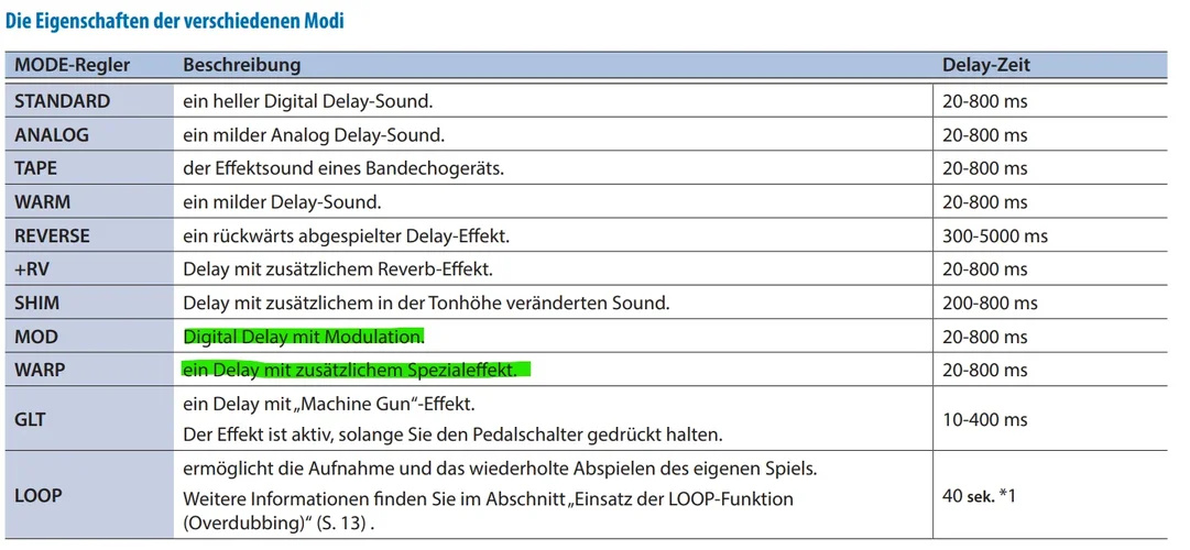

Zum Beispiel diese beliebte Tretmine von Boss.
Da gibt es zwar Delay-Modi mit Modulation und Spezialeffekt, aber die sind da fest einprogrammiert, was da genau alles moduliert oder mit Spezialeffekten versehen ist, sieht man gar nicht, und kann man auch nicht steuern
Warum? Weil es nur Regler für Level, Feedback und Time gibt, aber nicht für einen Modulationsparameter wie LFO-Speed oder LFO-Depth:
Darum war meine Aussage schon richtig, dass ein Delay mit einer sehr kurzen Delayzeit so ähnlich wie ein Flanger oder Chorus klingt, weil ich mich dabei auf das Standard-Delay bezogen habe.
Ich bin seit 30 Jahren im Bereich Synthesizer und Effekte unterwegs, kenne mich mit diesen Dingen sehr gut aus. Mein JD-800 von 1993 hatte auch Delay-Effekte, aber da war definitiv kein LFO dabei.
Und auch der Delay-Effekt bei meinem Sequential Prophet~6 hat kein LFO eingebaut.
Und mein Access Virus TI1 hat auch Delay, da gibt es kein LFO. Man kann aber natürlich das Standard LFO des Virus TI auf einige Effect-Parameter routen, vielleicht auch auf die Delayzeit. Das habe ich ehrlich gesagt noch nie probiert, weil ich bei einem Delay eine feste Zeit haben will, die will ich eintappen oder synchron zur Midi-Clock haben, damit das cool klingt. Aber ein LFO brauche ich bei einem Delay nicht.

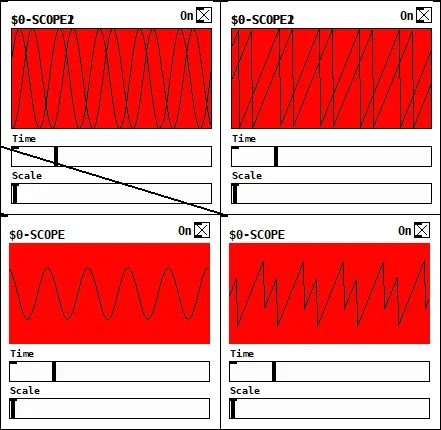

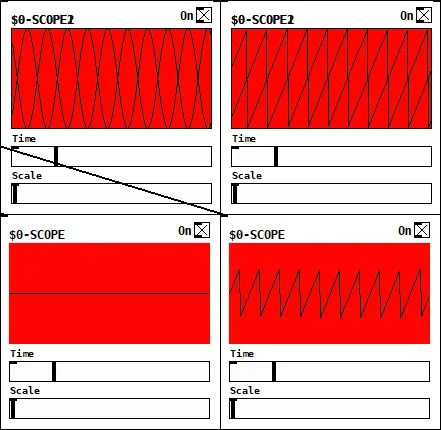

Technisch gesehen ist eine Phasenverschiebung eine Verzögerung. Nimmt man ein normales Delay, dann werden alle Phasen gleich verschoben, wenn sich am Eingangs-Signal selbst nichts ändert.
Komplizierter wird es, wenn man eine Phasenverschiebung von z.B. 45 Grad oder so haben möchte. Dann ist die Phasenverschiebung frequenzabhängig.

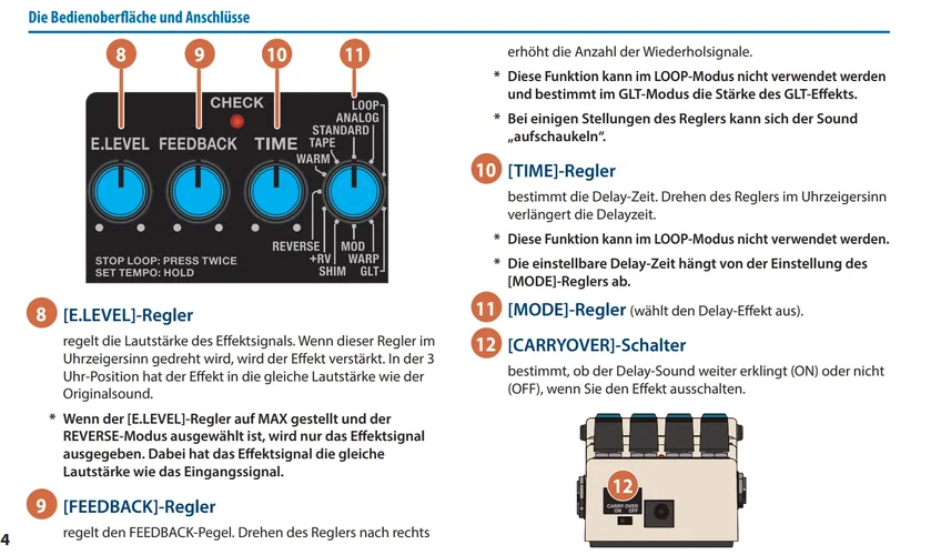

Da kannst noch so viel verlinken! Ich habe mit der Thomann-Studioabteilung telefoniert und der freundliche Kollege hat mir versichert, dass ein LFO nicht zum Standard-Delay-Effekt dazu gehört.
Ich glaube auf kaum, dass du jetzt in den paar Minuten alle Delay-Tretminen durchgecheckt hast, ob die Modulationseffekte haben.
Und selbst wenn, dann zeigt das nur, dass die Grenze zwischen Einzeleffekt und Multieffekt verschwimmt.
Ein Delay an sich braucht keinen LFO um ein Delay zu sein. Ein Flanger und Chorus aber schon.
Darum war es richtig, dass ich schrieb: "Ein Delay mit einer sehr kurzen Delayzeit ähnelt erst einem Chorus und dann einem Flanger."
Und diese Aussage ist eben falsch:
"Das ähnelt nicht nur, es ist."
Ein Delay mit einer kurzen Delayzeit IST KEIN Chorus und KEIN Flanger.
Warum? Weil in einem Standard-Delay, von dem ich sprach, die Delayzeit eben nicht moduliert wird.
Hier steht nichts, aber auch gar nichts von Modulation der Delayzeit.
Wenn es auf dem Markt Multieffekte gibt, die ein Delay mit Modulationen kombinieren, ist das kein Widerspruch zu meiner Aussage.
Die Modulation eines Delay, ist ein Spezialeffekt, den man außerhalb der Definition des Delay-Effektes platzieren muss.

Das mit dem LFO versteh ich nicht. Hat ja weder etwas mit Phasenverschiebung noch mit einem Delay zu tun.
Phasenverschiebe ich zwei komplexe Signale kommt halt "irgendwas" dabei heraus. Links Sinus, rechts Sägezahn als Simulation eines komplexen Signals.
Beim Sinus kommt es halt bei entsprechender Verschiebung logischerweise zur Auslöschung. Sägezahn wird logischerweise wieder zu einem Sägezahn mit halber Amplitude.
Für mich (Laie) haben Phasenverschiebungen einen ähnlichen Effekt wie ein Delay mit genau einer Wiederholung innerhalb weniger als 50 (?) Millisekunden: Es sind Kammfilter da beide Techniken Amplituden von Frequenzen teils vermindern und teils verstärken.
Ergo ist eine Phasenverschiebung auch ein Delay wenn das Delay mit einer Wiederholung mit weniger als 50 (?) Millisekunden arbeitet. Sonst ist eine Phasenverschiebung kein Delay.
Alles andere was da noch sein mag liegt dann jenseits meines Horizonts.

Sehr gut, ich erkenne da PURE-DATA. Damit programmiere ich auch hin und wieder mal etwas für meine Organelle S.
Ich wollte das LFO von vornherein aus der Diskussion raus halten und war daher etwas irritiert, dass hier versucht wird, eine Verbindung zwischen Delay und LFO herzustellen.
Daher entschuldige ich mich, dass ich Chorus oder Flanger auch nur erwähnt habe. Denn das sind ja Modulations-Effekte.
Asche auf mein Haupt! Ich krieche zu Kreuze! Mea Culpa!
