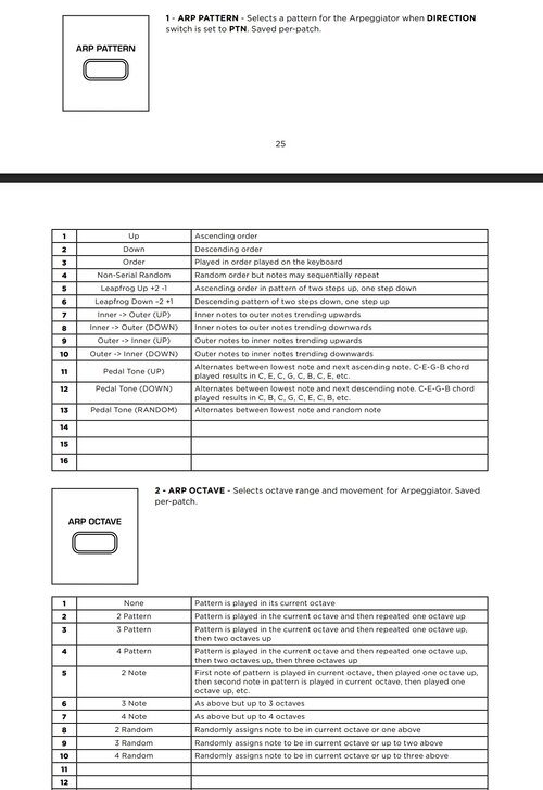

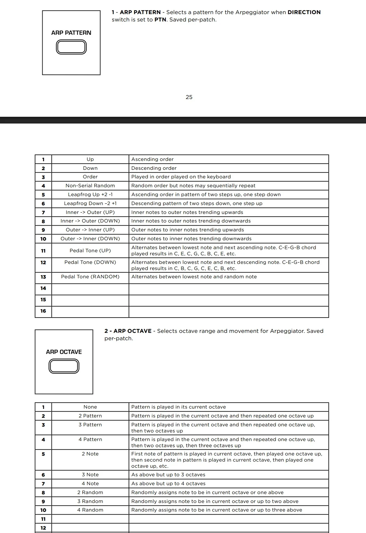

  • #152
Der Little Phatty hatte ja verschiedene Richtungen up, down, loop und Einfingerbedienung für oktavierte Arps.
Das Arp Pattern ist aber wiederum separat einstellbar über den Arp Pattern Button mit folgenden Funktionen:

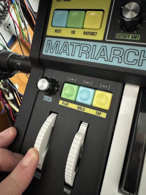

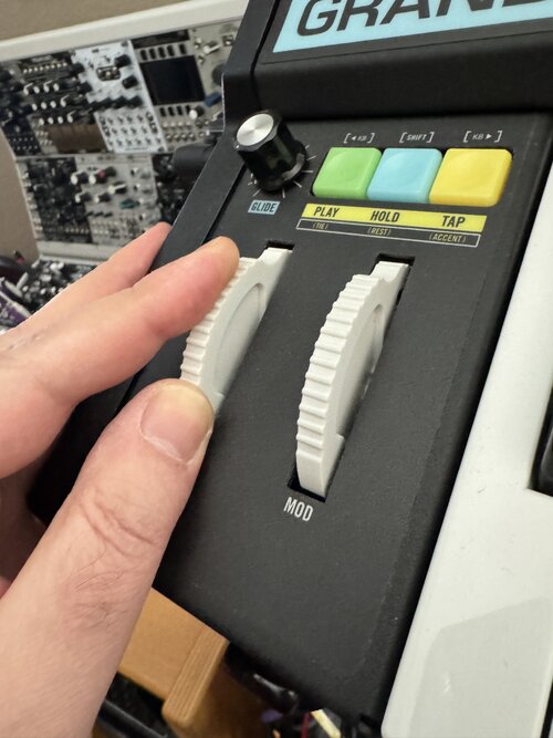

Hab den Messenger heute mal unter den Fingern gehabt. Sehr solides Teil, Oberteil aus Metall, Unterteil aus Kunstoff. Sehr gute, gewichtete Tastatur, keine Fatar, aber mindestens einer gewichteten TP/9S ebenbürtig. Ist nicht die gleiche wie in der MPC Key 37/61, aber ähnlich, mir kam sie stärker gewichtet bzw straffer vor.
Die Wheels haben sie mal wieder vermurkst, wie schon bei Grandmother und Matriarch (Kerbe geht nicht bis an die Kante, war dort schon Thema).
Moin :cool:
Das könnte Absicht, aber auch ein Versehen sein.

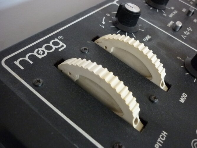

Wenn sie sich am Original-Wheel orientiert haben wird der mechanische Anschlag ja nicht durch den Anschlag im Poti, sondern durch 2 Metallstifte erzeugt, die seitlich an den Enden des Drehbereichs in das Rad eingesteckt / gepresst sind. Es gibt aber ZWEI Löcher je Drehbereichsende. Bei einem Prodigy / Rogue ist der Stift in der äusseren Position, also lässt sich die Kerbe bis zur Kante drehen. Nutzt man die innere Position ist der Drehbereich eingeschränkt. Evtl. hat Moog das ja getan....
Jenzz
M.i.a.u.: ganje und moogist
  • #170
Bin mir nicht sicher, müßte mir das nochmal anschauen. Die Wheels von Grandmother und Matriarch scheinen mit denen von Prodigy und Rogue identisch zu sein, die des Messenger sehen ähnlich aus, sind aber nicht identisch, sieht man schon am fehlenden Loch in der Kerbe. Sehen auch etwas schmäler aus.

Man kann diese Metallstifte auch ganz ziehen oder an anderen Stellen des Rades "einschlagen", um für sich ganz neue Bereiche des Pitch Bendings und des Modulierens zu erschließen ;-). So geschehen an meinem Minimoog (Modulationsrad).

Man kann diese Metallstifte auch ganz ziehen oder an anderen Stellen des Rades "einschlagen", um für sich ganz neue Bereiche des Pitch Bendings und des Modulierens zu erschließen ;-). So geschehen an meinem Minimoog.
Ja, das sind die Gleichen wie bei Grandmother und Matriarch, diese hier aber sind nicht identisch, da dürfte das anders gelöst oder vielleicht garnicht möglich sein. Ich will schauen ob ich nachher mal eine Detailaufnahme machen kann.

Aloha .-)
Im Loch ist die Madenschraube um das Rad an der Ache zu befestigen. Ich denke mal, das dieses Loch sich nun auf der gegeüberliegenden Seite innen befindet. Oder aber sie sind auf eine Riffelachse gegangen,... Dann könnte man sich den Arbeitsgang der Zentrierung z.B. beim Pitch (also Abgleich mechanischer zu elektischem Nullpunkt) sparen / vereinfachen...
BTW: Wie ist denn die Mittelrastung vom Pitch gemacht? Ist das noch wie früher™ mit dem Kegel und der Blattfeder oder nun Riffelachsen-Poti mit 'center-detent'?
