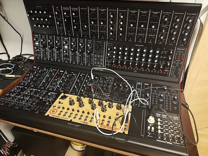

Pamela entpuppt sich als idealer Sparringspartner für rhythmische Animation der Bänder. Die Spectravox VCAs knacken allerdings recht schnell bei der Ansteuerung. Mit Maths als Hüllkurve dazwischen ist es etwas besser einzustellen.
Ich habe schon diverse Triggersignale an die Spectravox-VCA geschickt, aber ein Knacken ist mir noch nie aufgefallen. Sind die Impulse von Pamela so heftig?
  • #156
Ja, das war gestern schon heftig mit der Envelope Einstellung vom Pamela. Kann aber an der nicht so genauen Einstellung von mir liegen. Ich muss mal mehr mit den Pegeln probieren. War gestern schon spät.
  • #157
Ja, das war gestern schon heftig. Kann aber an der Einstellung liegen. Ich muss mal mehr mit den Pegeln probieren. War gestern schon spät.
Ich habe mir angewöhnt, die Pegel der VCA zwischen 10 Uhr und ganz zu öffnen, ein Trigger-Impuls ist natürlich auch in der Natur der Sache verdammt kurz. Ich habe gerade mit einem AJH Synth Chance Delay herumgespielt und mich langsam über LENGTH von einem Trigger zu einem Gate vorgearbeitet, aber ein Knacken kann ich nicht vernehmen. Auch RESONANCE habe ich von 0 auf 100 durchprobiert. Impuls ja, Knacken nein.

Ja, ist schon normal, aber doch recht störend wenn man nur die tiefen Frequenzen durchlassen will. Man hat halt keinen Attack Parameter, mit dem man das abmildern könnte. Da muss ich dann eben eine externe Hüllkurve patchen.

Ich habe jetzt noch einmal genauer herumprobiert und es liegt tatsächlich an dem Zusammenspiel von Pamela's New Workout und dem Spectravox. Wenn ich die Envelope direkt vom Pamela auf einzelnen Bändern des SV nutze, knackst es sehr deutlich. Mit Maths dazwischen kein Knacksen, egal wie kurz ich das da einstelle. Bekomme das auch nicht weg, wenn ich im Pamela die Envelope anders einstelle. Ist mir schleierhaft...

Ja, bringt nix. Auf dem Scope sieht das auch normal aus, ist mir echt ein Rätsel.
Jetzt habe ich verschiedene Bänder mal über den MOD-Ausgang des Erica Synths Black Sequencer angesteuert, sowohl in der Funktion DECAY ENV als auch mit ASR ENV und ADSR. Das Knacken bekomme ich in den Bändern 1 und 2 bei nahezu voll aufgedrehter RESONANCE nun auch hin, ab Band 3 dann nur noch, wenn ich mit ADSR arbeite. Muss also nicht primär an Pamela liegen, sondern eher am Feedback-Verhalten der beiden unteren Bänder.
Damit kann ich bestens leben.
  • #172
Jetzt habe ich verschiedene Bänder mal über den MOD-Ausgang des Erica Synths Black Sequencer angesteuert, sowohl in der Funktion DECAY ENV als auch mit ASR ENV und ADSR. Das Knacken bekomme ich in den Bändern 1 und 2 bei nahezu voll aufgedrehter RESONANCE nun auch hin, ab Band 3 dann nur noch, wen ich mit ADSR arbeite. Muss also nicht primär an Pamela liegen, sondern eher am Feedback-Verhalten der beiden unteren Bänder.
Nein, das liegt mMn schon am Zusammenspiel damit. Ein hochfrequentes Knacksen, das mit anderen Envelopes so nicht vorkommt. Ist aber nicht so schlimm, dann ist Pamela eben Trigger für anderes. Man muss ja nicht immer auf allen Bändern kurze Envelopes haben.
