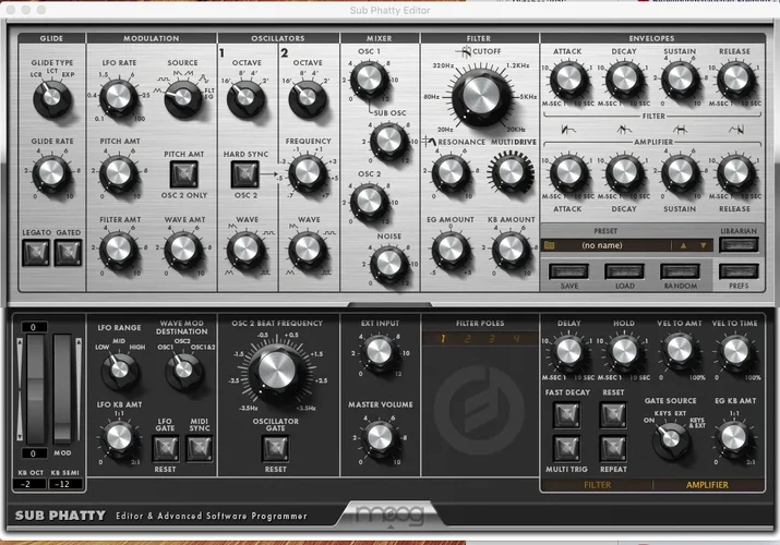

ch bin kein Fan vom Computer aber zum editieren des Subs nehm ich doch mal den Rechner, beim editor sieht man schön die "versteckten" Parameter und kann sie einfacher anpassen und dann als Grundpreset speichern.(Ich hab mir schon überlegt mirn Midicontroller zusammenzuwursteln extra für die hidden funktions) Vielleicht findest du so noch den letzten "Defekt"
I
Ja, der Editor ist wirklich hilfreich. Auch für das iPad gibts 'ne schnieke Lösung, die ich ganz gerne mal verwende. Aber kein verstecktes Parameter ändert etwas.
