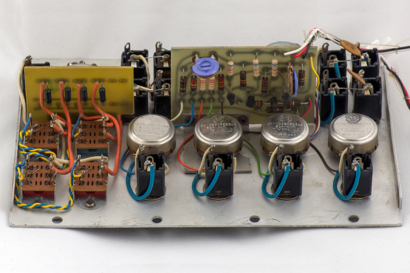

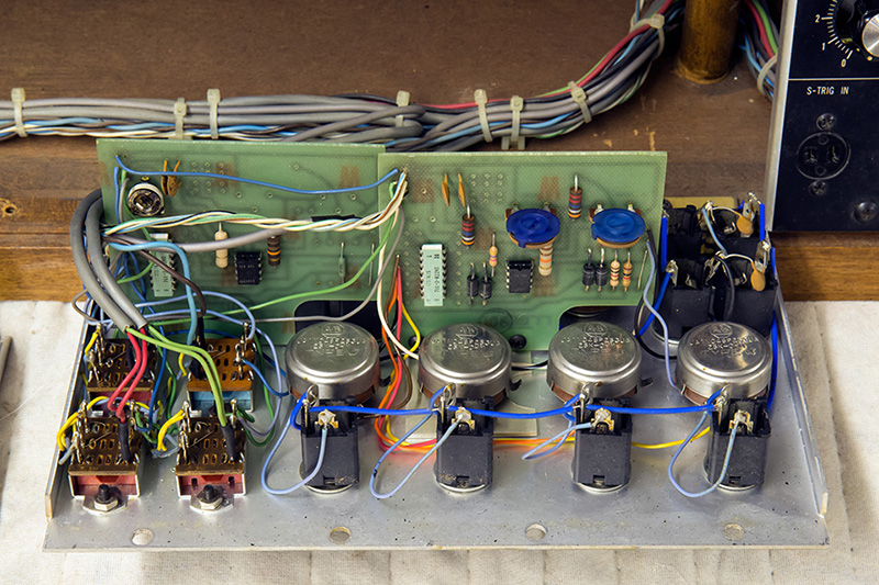

Nein, auf die offensichtlichen Unterschiede des CotK Model 15 habe ich mich tatsächlich nicht bezogen, die sind ja mit bloßem Auge zu erkennen. Eben deshalb dachte ich, dass Du Dich auf irgendwelche klanglichen Unterschiede des Mixers beziehen würdest, schließlich ranken sich ja auch um das Klangverhalten des diskret aufgebauten Mischers im CP3 (oberes Bild) und dessen mit Operationsverstärkern arbeitenden Nachfolger CP3A (unteres Bild), dessen Schaltung auch im Moog Model 15 zum Einsatz kam, Legenden darüber, wie entscheidend sie für den Klang der frühen und späteren Moog Modulars gewesen seien (siehe Links weiter unten).

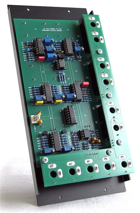

Aktuelle Module sehen dann doch etwas aufgeräumter aus (Marienberg Filter):

Was sind das für kleine schwarze Kabelbinder? Schrumpfschlauch?
