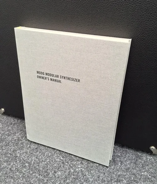

Danke für den Link auf muffwiggler. Ich habe derweil mal in das hübsche Anleitung geschaut, die mit dem Moog Model 15 kam. Sentimentaler Einschub eines alternden Mannes: Ich finde ordentlich gebundene Bücher einfach wunderbar und freue mich jedes Mal, sowas in die Hand zu nehmen.
Die Texte zu den Modulen im Buch entsprechen übrigens denjenigen, die auf moogarchives.com zu finden sind – wer also nachlesen möchte, dem sei diese Website empfohlen. Nicht auf moogarchives.com gefunden habe ich den anderen Teil des Buches: Einen überaus ausführlichen Einführungskurs zum Umgang mit dem Moog Modulsystem, geschrieben von Dan Wyman – der übrigens später mit John Carpenter zusammen die Filmmusiken zu Klassikern wie "Halloween" oder "The Fog – Nebel des Grauens" schuf. Aber ich schweife wieder einmal ab…

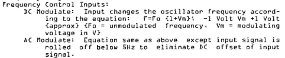

Zu den A.C/D.C.-Eingängen (her mit den Hardrock-Witzen) des 921b findet man da wie dort das Folgende:
Sprich: der A.C.-Eingang lässt nur Wechselspannungen über 5 Hz durch, der D.C.-Eingang kennt diese Einschränkung nicht. Zusammen mit der angegebenen Gleichung glaube ich, dass die FM-Eingänge des 921a linear reagieren (gleiche Spannungsänderung erzeugt gleiche Notenänderung, aber ungleiche Frequenzänderung), die FM-Eingänge des 921b jedoch exponentiell reagieren (gleiche Spannungsänderung erzeugt gleiche Frequenzänderung, aber ungleiche Notenänderung).
Muss zu meiner Schande aber gestehen, dass ich bei den mathematisch-physikalischen Hintergründen alles andere als sattelfest bin!

Ja, solche Bücher sind toll, aber man kann nicht alles haben.
Äußerlich spricht das Model 15 in beiden Fällen für sich, aber
selbst an dem "What You See Is What You Get" scheitern Leute.
Viele Geräte kommen ohne Handbuch nicht aus, diese hier eigentlich schon.
Und bevor ich jetzt auch noch Physik studiere, probiere ich lieber mal was aus.
Oder frage Leute, die von so etwas Ahnung haben und sogar in einfachen Worten erklären können.
Ich stecke auch nicht in dieser Materie, da bin ich ganz bei Dir.
Also teste AC/DC einfach, wird schon irgendwie rocken. :)
Und die "Töne" werden es verraten.
