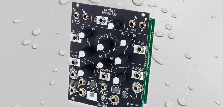

ich hätte mal wieder Bock auf eine System Erweiterung. Für Sampling nutze ich eine Synthstrom Deluge und mag sehr gerne Klänge mit Clouds oder dem Data Bender auseinander pflücken.
Aber ich würde gerne ein paar verrücktere Dinge mit Samples machen und hab ein Auge auf entweder ein Morphagene oder ein Lubadh geworfen. Bei den ganzen Youtube Demos finde ich aber, dass das Morphagene immer sehr hektisch klingt und viele es gerne als granular Maschine nutzen. Also sehr kleine Schnippsel und viel hin und her springen. Das ist eher nicht so meins.
Also kommt das Lubadh ins Spiel. Weiß aber nicht ob Mono so toll ist, aber klanglich finde ich die meisten Demos extrem spannend. Eher ruhiger, ambientiger (gibts das überhaupt?).
Das Tempera ist auch ein spannendes Teil, aber das ist jetzt auch nicht gerade ein Schnapper preislich und ich komme nicht mit CV dran.
Hat da schon jemand Erfahrungen in ähnlichen Gedankengängen gesammelt?
