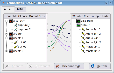

ALSA (FFADO/OSS) spricht die HW/SC an, es kann immer nur ein Programm die SC benutzen.
Jack ist Soundserver.
Welche SC unterstützt werden hängt auch von der Aktualität des Kernel ab, da sind die ALSA Treiber dran aeh drin oder :school:

Re: Motivator - Eine Distribution für Audio machen?
Moogulator schrieb:
Das ist aber dann genau das Ding, da du sonst kein Routing machen kannst - du kannst es dann nur "ansprechen". Das wäre sozusagen eine halbe Stufe. Aber natürlich sind wir als Macuser (also ich) da verwöhnt, da die das eben mit CoreAudio oder CoreMIDI machen und da eben zentral alles drüber rennt mit API, gut ist das. Und deshlab Compliance natürlich "alles andere" bringt. Das wird hier vermutlich also eher teilfunktionieren, also man hat alle ins und outs aber kann ggf. nur routen, wenn man das an der HW machen kann sonst wäre es eben der Editor. Das ist fatal wenn das bei den Generellen Dingen auch so ist, denn da ist die Synchro und so drin.
Sprich- die besseren haben solche Mixer und Routingsachen und meist noch ein Dingsi für Clock, Sample-Rate und ADAT bis hin zu Gain-Voreinstellungen. Manche Hersteller machen das irgendwo anders zugänglich, die kann man dann auch notfalls so konfigurieren. Alle anderen sind dann halt nicht so richtig mit im Boot. Genau das ist das Problem.
All das hier aufgeführte macht JACK + Ladish + Carla + Claudia. Du benötigst unter Linux dafür keine Hersteller spezifische Software. :agent:
Bei ADAT bin ich mir jetzt nicht sicher...
