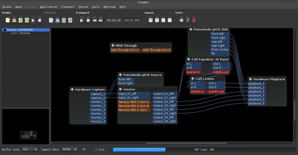

guck ma mic... routing auf ner multikanal soundkarte + dsps über carla.
(blau ist audio, rot/orange ist midi)

Ich sag jetzt nicht welche Soundkarte das war. :floet:

Soundkarten find ich uninteressant, einbauen tu ich schon lange nichts mehr in den Rechner, also nur Audiointerface* und / oder MIDI.
Ja, ob das Routing und alle Settings da gehen, weiss ich nicht, sieht aber nach Routing aus, was dann das Problem vermutlich schon beseitigt. Fehlt nur noch das Spezifische sowas wie mach mal die Clock an und horche was von ADAT rein kommt und schick das per TB oder FW rein, TB ist ein Thema in Linux? Oder ist das egal und wenn der Treiber dafür da ist eh kein Ding? Ist ja dann nur noch getunneltes Protokoll oderso.

Die war jetzt schon extern... also so neeee "Art" Interface... so ca. :floet: :lollo:
Jo... das ist das Routing, falls man dazu noch nen Mixer braucht der auch DSP Gruppen kann, usw. dann packste dir den non-mixer dazu: http://non.tuxfamily.org/
Clock, Buffers und Samplerate findet man in den Jack Settings.
TB == Thunderbolt? Ka. ob das bisher unterstützt ist. Da glaub ich eher mal noch nicht dran. Dazu spielt die Technologie in der PC Welt noch zu wenig eine Rolle. Such mal nach non-Mac Laptops mit Thunderbolt... das hat noch keine wirklich hohe Dichte. Kommt aber sicher noch...
