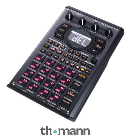

Alternativ und teuerer und mit vielen FX und viel mehr, SP404 Mk2 und Co - Abspieler Deluxe. Aber er wäre etwas traurig, weil du ihn nur dafür nutzt.

ich denke ich werde eine gebrauchte SP404 suchen und gleichzeitig mit einer APP vom Tablett probieren
die Original 404 kann die Daten nur mittels 1 GB CF Cards übernehmen... da brauchst du dann noch n reader und ne entsprechende Karte . Die neueren Modelle nehmen SD Karten

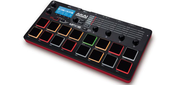

Der Akai MPX16 könnte .wav Dateien abspielen und hat 16 Knöpfe (Pads).
Da Lieder i. d. R. ja so um die 3 Minuten sind und eine .wav dann entsprechend groß (ca. 10 MB pro Min in Stereo), bin ich mir aber nicht zu 100% sicher, ob sich tatsächlich das Lied in voller Größe/Länge dem pad zuordnen lässt.
Cheers
Edit: gerade bei amazona gelesen "Das gesamte Setup (Kit) aller 16 Pads darf maximal 30 MB betragen, wobei zu beachten ist, dass die Megabyte-Größen aufgerundet werden,", passt also nicht
