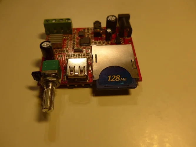

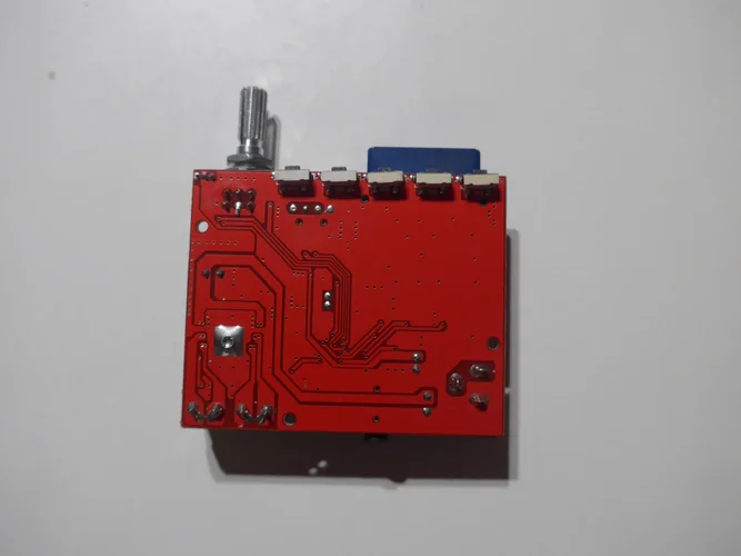

Ich habe in einer "Zu Verschenken"-Kiste eine kleine MP3-Player platine gefunden. Funktioniert auch tatsächlich. Allerdings sind mit die Funktionen der Taster und der Mini-Klinkenbuchse nicht klar.
Ich finde bei der Google-Bildsuche viele ähnlich Platinen, aber keine mit dem Volumregler.
Kennt jemand von Euch diese Platine

..könnte der hier sein..
Ansehen: https://www.amazon.de/Stereo-Verst%C3%A4rkermodul-mit-MP3-Wiedergabe-DAYPOWER-VM-MP3-2x15/dp/B011MONGNA
Produktbeschreibungen
Ob im Auto, für eine Geburtstagsfeier oder zum Grillen im Garten – mit dem Stereoverstärker von Pollin haben Sie zu jedem Anlass den richtigen Sound. Die Playlist Ihrer Lieblings- MP3- und WMA-Musikdateien stellen Siesich am besten bereits vorab zusammen und geben sie dann über den USB und SD Anschluss mühelos wieder. Das Stereo-Verstärkermodul mit MP3-Wiedergabe DAYPOWER VM-MP3-2x15 besitzt den Verstärker-IC TDA7297 und bietet eine Leistung von 2x 15 W. rnrnEin integrierter Equalizer ermöglicht Ihnen, selbstständig den Ton zu optimieren und ihn an die Umgebung wie auch individuelle Bedürfnisse anzupassen. Zudem bietet Ihnen Pollin den kompakten Stereoverstärker inklusive Fernbedienung, die die Bedienung erleichtert. Deshalb ist der Verstärker ideal zum Einsatz im Fahrzeug oder zum Bau von Aktivboxen geeignet. Greifen Sie heute noch zu!rnrnTechnische Daten:rn- Betriebsspannung: 10...15 V- (Hohlbuchse 5,5/2,1 mm, + innen)rn- Stromaufnahme: max. 2 A (nur ca. 200 mA bei Zimmerlautstärke!)rn- Leistung: 2x 15 W (8 Û)rn- Verstärker-IC: TDA7297rn- Impedanz: 4...8 Ûrn- 5 Tasten und Lautstärkeregler zur Bedienung an der Platinern- Blaue Status-LEDrn- unterstützt SD-Karten mit großer Speicherkapazitätrn- Integrierter Equalizer (nur bei MP3-Wiedergabe)rn- Line-In (Klinkenbuchse, 3,5 mm stereo)rn- Schraubklemmen zum Anschluss der Lautsprecherrn- IR-Fernbedienungrn- Platinenmaße (LxB): 75x53 mm rn- Gesamtmaße (LxBxH): 82x73x36 mmrnrnLieferumfang: rn- Verstärkermodulrn- Fernbedienungrn- AnleitungrnrnProduktvideo:rn
