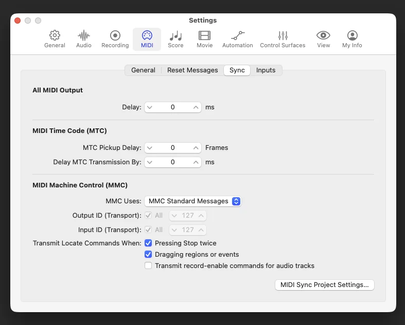

Kann Logic eigentlich MTC?
Nie gebraucht, sieht aber ganz danach aus:
Nachdem Logic offenbar auch zum Vertonen von Filmen benutzt wird, hätte mich alles Andere auch etwas gewundert, war mir aber nimmer sicher.
Worauf ich hinauswill: die MPC kann ebenfalls MTC, wäre vielleicht eine Alternative zu MIDI Clock.
