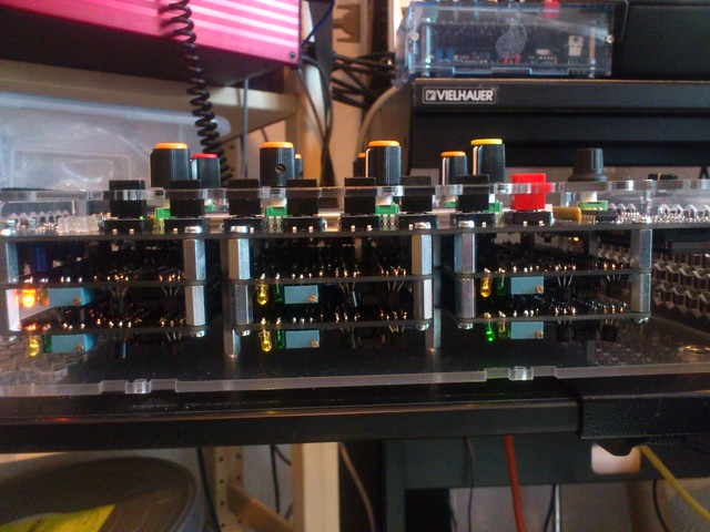

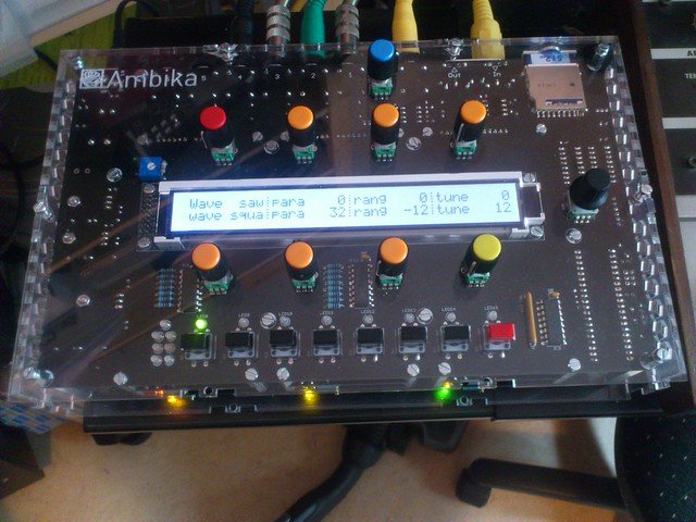

mein ambika lebt :)
war gar nicht so krass, das zusammenlöten. viel einfacher und schneller als gedacht.
so gut wie gar keine probleme gehabt (ein bisschen selbstverschulden - hat mich ein neues display gekostet, sound kam aber sofort raus)
bei einer von sechs voice cards stimmt noch was mit der resonanz nicht, die ist viel zu schwach, da muss ich nochmal kondensatoren etc überprüfen, ob ich da was vertauscht hab. aber sonst echt alles wunderbar. und ich bin vollnoob. hab kein plan von dem was ich da mach. ordentlich nachdenken und aufpassen, vergleichen, überprüfen der teile ist natürlich pflicht.
mir kams von der schwierigkeit her vor wie ein 3d puzzle. mehr nicht.
hab alles bei digikeys bestellt, ging echt ratzfatz - schneller als das paket aus frankreich
das gehäuse find ich echt grottig. hoffe da baut noch jemand was feines bzw bietet an
sound - war ich verwöhnter modular und schruthi schrauber zuerst bissl enttäuscht.
find den shruthi krasser
aber ambika punktet halt dann, wenn man akkorde spielen möchte ;-) und dafür hab ich den ja auch
UI find ich teils cool, teils bissl umständlich bzw nicht so intuitiv, vergreif mich oft in den tastern - bin aber ja noch ganz am anfang
die grosse liebe ists ja noch nicht, ambika hat mich dennoch auch schon ganz schön verzaubert.
wir müssen uns erst noch kennenlernen
weiss noch nicht, wie ich das mit der sd karte finde (ohne ende patches - hammer!) aber laden und speichern von sd braucht mehr zeit... muss mir da mal die schnellste kaufen, die es gibt und dann schauen, wie gross der unterschied ist (den gibts)
hier noch zwei grottige handyfotos:
