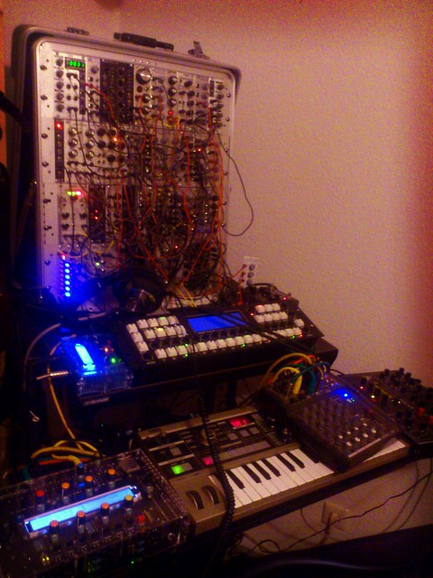

youkon schrieb:
polyphonie stresstest - kleiner Ambika Jam mit zwei Shruthis und meinem Modular.
Alles noch durch Ableton durchgejagt und Ambika geht in El Capistan
[ http://soundcloud.com/midirausch/labora ... esson-no-3 (•Soundcloud AUDIOLINK) ]
[ http://farm9.staticflickr.com/8377/8454825810_27f84975ae_z.jpg (•BILDLINK) ]
edit: haha :-) jetzt hör ichs grad zum ersten mal mit grösseren kophörern an, hab das auf 10 euro kopfhörer gemischt.... war mal ein test
sorry für den vielen bass :mrgreen:
