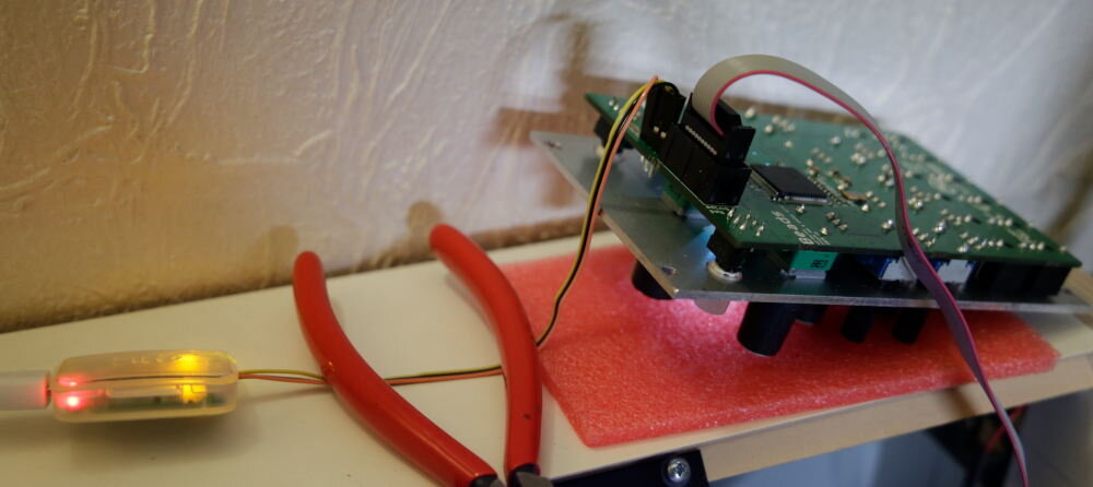

So, der Patient ist da. Defibrillator dran
Hände weg und OpenOCD starten...

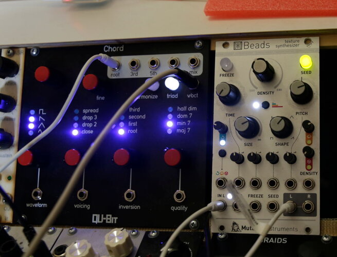

Ein Puls... (Ich denke es geht wieder, komme mit den Reglern zwar nicht klar, aber irgendwas tut sich am Ausgang, ahh der gelbe ist wichtig ;-))
Der Debugger ist übrigens ein https://www.raspberrypi.com/documentation/microcontrollers/debug-probe.html War heute sein erster Einsatz, läuft einwandfrei.

Juhu🤩🤩🤩,
Das sieht Manns wieder ,frag das sequencer forum,hatte das modul schon aufgegeben...Andreas du bist der beste. 🤗😘
