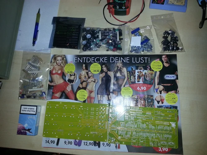

auf alle fälle ist für morgen nachmittag alles vorbereitet :)

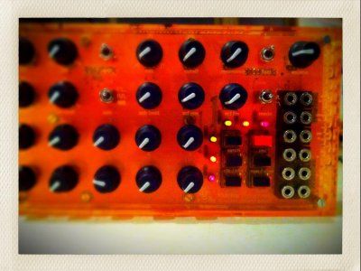

...cancel all appointments - something important just came up!...
... :mrgreen: ...

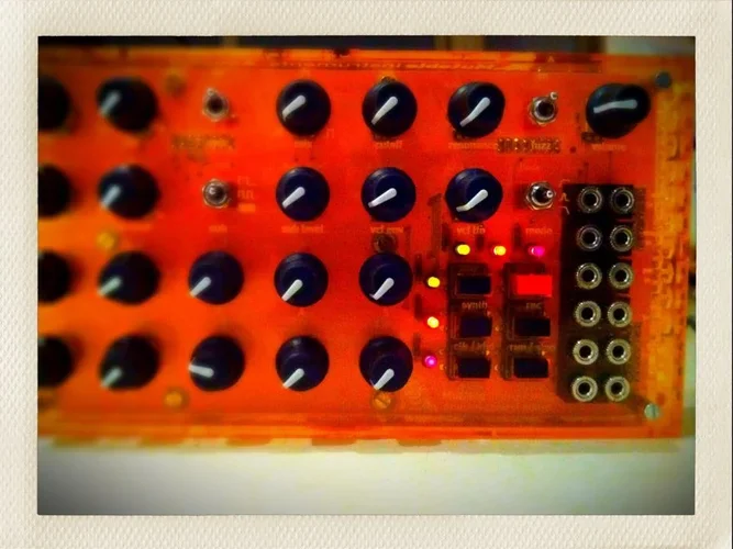

  • #52
...leider funktioniert das Ding auch (noch) nicht :oops: :

meiner wurde gestern fertig um 12 uhr
von 17:00-21:00 aufbau , 21-22 setup einrichten und verkaleln und vco trimmen und dann nochmal 2 stunden für das gehäuse und die eingelöteten klinken wieder anzupassen ( das war ein scheiss wieder zu entlöten, mit entlötlitze gings aber dann ) vco trimmen
.. im vergleich zum schruthi klingt der weicher aber auch härter wenn mans will ... ich find ihn herrlich
nochmal zu den klinken
ich hatte nur probleme mit den klinken steckern ..die hab i zwar gerade raufgelötet hat dann aber mit dem gehäuse nicht gepasst ...... mein tipp wäre mit den potis und schaltern anfangen und erst dann die buchsen nur in der mitte anlöten und mit dem gehäuse ausrichten .......potis und schalter deshalb vorher damit man das gehause schon ~ einpassen kann .. nur das die klinken gerade und in reiche sind heist net das die schlitze für das gehäuse passen
