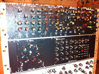

anderes thema ...
wie bekomm i das teil am bessten in a rack .. das gehäuse ist ja bissi kleiner ( von der höhe ~120 anstatt 128 )
lösung eins i kauf ma a std 3h frontplatte und ersetz das glass teil ( muss aber layout machen und exact löcher bohren wuahhhh....
oder find a lösung mit so kleinen metallschinen die i oben und unten anschraub und damit dann ins rack schraub
vorschläge ?
  • #90
Hab ein wenig Geduld ... ich denke da ist was im Busch:
Stammt aus diesem Thread:
http://mutable-instruments.net/forum/di ... ment/38007
