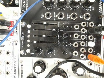

hab mir nun nen uClouds gebraucht für 135 angeschafft mit parasite firmware. auch eines von Tunefish mit aussen verschraubten knöppen und einer normal schwarzen frontplatte die aus kunsstoff ist, macht aber nichts, das es farblich eigentlich ganz gut zu den restlichen modulen passt. ziemlich komplexes teil mit abgefahreneb klang. da muss ich mich erstmal reinfuchsen wie man das clouds gut unter kontrolle bekommt. Ein Strymon Blue Sky Pedal ist auch noch mit von der Partie. musste ich umbedingt haben. Die Kack Lexicon MX200 reverbs bringens nicht^^

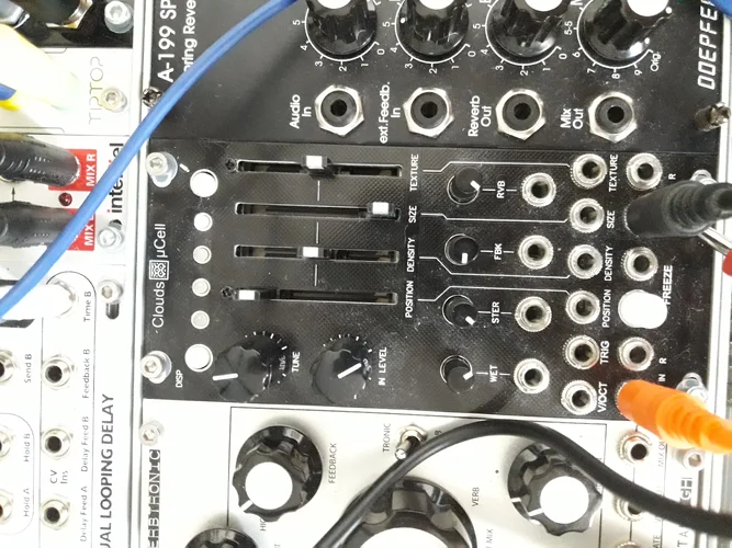

Hat hier eig noch jemand den uCell von Tunefish und kann mir sagen ob die Fader bei euch leuchten? Lämpchen haben die ja.
  • #101
Ja ne, bei mir leuchten die fader überhaupt nicht. Nur die lämpchen oben drüber. Und halt Freeze.

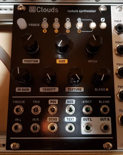

Ich habe ja die ursprüngliche Version, nicht den "uClouds" mit den Fadern. Aber der Freeze-Knopf hat in den unterschiedlichen Betriebsmodi (die durch die Parasite-Firmware möglich sind) auch unterschiedliche Funktionen. Leider gibt es die Dokumentation der Parasite-Firmware nur für die ursprüngliche Clouds-Version. Du müsstest herausfinden, wie Du den uCloud umschaltest auf die Funktionen 1. Cloud (das ist die Betriebsart, in der das Modul wie das Original funktioniert, also auch mit "Freeze" als ständiges Wiederholen des zuletzt durchgeschleiften Audiosignals), 2. Pitch Shifter / Time Stretch, 3. Looping Delay, 4. Spectral Madness, 5. Oliverb und 6. Resonestor.
Kannst du vll ein bild posten. Weil mir den fadern kenne ich keine ursprungliche version.
Ja das stimmt. Ich kenne nur parasite software und da ist das je nach dem auf welchem fx man ist eine andere zuweisung.
Und wenn ich mich recht errinere, dann ist bei irgendeinem fx die trig buchse für die freeze funktion oder so ähnlich. Da war auf jeden fall was. Das ding muss dann natürlich mit gates versorgt werden.
Wie ich die fx wechsele weis ich. Bei meinem kann man sogar ein paar presets speichern soweit ich das verstanden habe. Gibt ne tastenkombi dazu.
Ja die Fader, ich glaube die sind nur so verbaut ohne leuchtfunktion. Wobei wer weis, ich habe nPlaits von Tunefish und da leuchten alle Buchsen. Das sieht echt fett aus :)

wie neue version? das ist nur ein anderes Frontpanel und nichteinmal sehr schön und vielleicht ein paar neue technische features. im inneren steckt aber ein 100% clouds nichts weiter
Diese Hardware bietet mehr Regler und mehr Ein- und Ausgänge als Clouds. Demnach wohl schon ein Unterschied.
