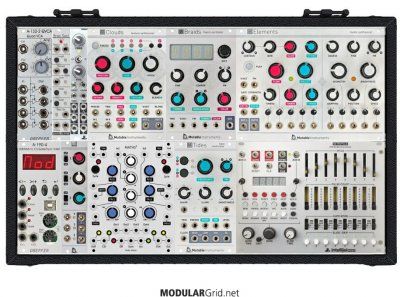

Hier habe ich mal ein paar Module eingebaut um zu sehen, was ginge.
Was würdet ihr anders machen?
Was wären sinnvolle Ergänzungen / Ersetzungen?
Fehlt hier sowas wie Links?
Was könnte man statt Rings einbauen? (Hab schon gelesen, dass der leicht obsolet ist, wenn man Elemnts hat)
Braucht man bei solchen Klangerzeugern überhaupt noch Filter?
Das sind so Fragen, die sich mir im Vorfeld schon mal stellen.
Wie gesagt, ich fange dann im neuen Jahr erstmal NUR mit dem Sequencer und Elements an.
Den Rest dann nach und nach. Aber beschäftigen kann man sich ja schon mal damit. :)
Frohes Fest!

Ich will eigentlich bei der Größe bleiben und eher was rausschmeißen.
Rings und der Filter stehen diesbezüglich auf der Abschussrampe.
schon klar ;-)
schau mal, das hier hatte ich gerade in einem anderen thread gepostet, woran man denken muss, deshalb hatte ich nach deinem bild die dritte reihe empfohlen:
-wenn ein Modul CV Ins hat, muss da auch was rein!
-wenn da kein Abschwächer dran ist am CV Eingang, dann braucht man meistens noch einen
-wenn man viele Audio Ausgänge hat, müssen auch Mischer her
-wenn man viele Modulatoren und oder Audio Ausgänge hat braucht man auch einige VCAs
-Wenn man viele Trigger/Clockausgänge hat, will man auch Switches und Logic haben
-wenn man viele Modulationsquellen hat braucht man auch Polarizer/Offset und so, damit man Signale oder die Summe der Modulationssignale feinjustieren kann
die liste kann sicher noch ergänzt werden
Als Modulator würde Tides doch erstmal reichen, dachte ich.
Abschwächer ist drin -> Shades
Früher hätte man Dich für diese Frage gesteinigt... ;-)
...aber heutzutage, bei bestimmter Modulkonstellation, durchaus gerechtfertigte Frage.
Gerade bei Elements oder einigen Wavetable-Oszis (E350) bringt der Filter selten eine Aufwertung.
Die Module sind sich sozusagen selbst genug. Und die MI-Module haben ja oft "Dämpfungs"möglichkeiten
onboard.
Anders natürlich Im analogen Bereich: da bleibt das Hauptklanggestaltungsmodul der Filter (im 5HE-Bereich
ist z. B. der von Forumsmitglied resofreak entwickelte Filter tierisch gut)
Ich würde Maths als Modulator sehr empfehlen. Hab zwei mk1 im Rack (und wünsche mir schon manchmal einen dritten).
Hab auch einen Tides.. der ist für meinen Geschmack bei weitem nicht so intuitiv zu bedienen.
Beim Maths weiß ich viel eher, was grad passiert.. getrennt Attack/Decay regeln zu können, find ich vom Spielgefühl her sehr viel direkter,
mit einem Knopfdruck von Hüllkurve auf LFO umschaltbar. Ich finde, da hat man schon viel mehr Möglichkeiten als mit einem Tides..
Tides ist eher was, wenn man schon einen Maths hat. Auch dass direkt am Modulator das Signal bipolar und abschwächbar ausgegeben
werden kann, führt dazu, dass sich Maths gegenüber Tides intuitver anfühlt.
Andererseits.. viele finden grad den ersten Maths hässlich und unübersichtlich.. das ist natürlich sehr stark Geschmackssache.
Ich mag den sogar lieber als die mk2, auch wenn man dort noch mehr Rückmeldung über LEDs bekommt.
Tides ist eben eher so ein alles in einem Modul.. wenn es von ganz langsamen Modulationen bis hoch in den Audiobereich
gehen soll.. seit ein paar Wochen (oder Monaten?) gibts eine Firmware, die noch andere interessante Modi bietet,
die zusätzlich zu den Standard-Sachen bereit stehen (anders als die Sheep-Firmware, die die Originalfunktionen ersetzt).
Aber wenn eine Quelle reicht, die theoretisch alles kann, das aber nicht ganz so direkt, ist Tides bestimmt in Ordnung.

Modulatoren fehlen. Ich würde bei der Menge Generatoren und Möglichkeiten wenigstens 2 MFB Dual-LFOs einbeziehen. Die können sich zB. auch gegenseitig steuern und triggern, gut für chaotische Sachen.. und Du brauchst noch Abschwächer.. denk ich mal oder?

VCA hast Du schon selbst erkannt:
A-132-3 Dual Lin/Exp-VCA
Du willst auch auf alle Fälle Envelopes; wenn Du in der Sequenzenecke unterwegs sein willst, dann reicht vielleicht das da
A-142-4 Quad Decay
Einen Mischer willst Du auch. Da würde ich den polarizing Mixer empfehlen:
http://www.doepfer.de/a138c.htm
Was das Yarns angeht, bin ich etwas zwiegespalten: das kann viel, aber die Bedienung ist letztlich doch oft recht "verwinkelt". Ich hab den Verdacht, dass man da mit einem "normalen" Interface (A-190-4) ggf besser bedient ist.
Das kommt dann halt auch sehr auf Deine andere Ausrüstung an, und wie sehr Du das ganze für Live hernehmen willst.
PS: Das Tides halte ich auch für überschätzt. Bei ungefähr gleicher Breite lieber vier LFOs A-143-3 oder gar VCLFOS: A-143-4 Quad VCLFO/VCO
Nochmal Edit: Das Batumi ist auch ein schickes quad-LFO http://www.schneidersladen.de/de/xaoc-d ... atumi.html

Doofe Mischerfrage:
Brauche ich den, um mehrere Stimmen zu mischen wie VCOs bei einem herkömmlichen Synth oder um CVs zu mischen?
Für zweiteres wäre ja der Shades verantwortlich, dachte ich.

Stimmt, das Shades hatte ich übersehen. Du brauchst einen Mischer für beides. Mit dem Shades kannst Du auch Audio mischen. Was ihm fehlt ist der Masterlevel des A-138; und das mit der polarizing-Funktion finde ich schon ganz schick (das ist normal oder invertiert dazumischen).

Polarizen kann der shades aber auch, wenn ich das richtig lese.
sieht doch nach ner runden sache aus.
natuerlich gibt es tausenmillionen andere moeglichkeiten, vieles ist halt auch geschmackssache.
ich persoenlich mag z.b. riesenmodule wie elements und metropolis nicht und wuerde eher kleinteiliger reingehen (zweites tides, noise + s&h, noch nen vc polarizer wie doepfer a-133, ...).
aber wenn das das set an modulen ist, das dich derzeit interessiert, wuerde ich so reingehen. sieht fuer mich auf jeden fall stimmig aus.

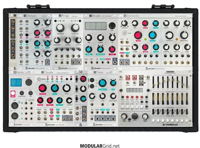

Habe mal ein wenig modifiziert. (theoretisch)
Wobei ich mich frage, ob der Maths für mich nicht schon zu komplex ist. Wie gesagt. Ich steck da ja noch gar nicht so drin im Modular-Thema.
Und bei sowas muss man denke ich schon wissen, was man tut. Vielleicht doch erst einmal einen "einfachen" Envelope-Generator.
Aber das sind auch Dinge, die ich dann später immer noch entscheiden kann.
Noch eine Frage.
In dem video, der benutzt den A-183-3 als VCA oder?

du wirst dann auf alle fälle einen grösseren koffer brauchen, wenn der gedanklich immer gleich voll ist!
du musst die sachen berücksichtigen, bei denen du jetzt nach gar nicht auf die idee kommst, dass du sie willst oder doch noch zusätzlich brauchst damit es so läuft wie du es dir vorstellst

Mag sein. Im Moment versuche ich das Besteck mal so klein zu halten.
Wenn es eines Tages anders kommt, dann isso. :)

also nen a-132-2 brauchst du anfangs ganz sicher nicht.
eher ein oder zwei klassische a-132(-1), oder noch flexibler (weil auch negativ) vielelicht nen a-133...
oder uvca, oder oder...
maths ist geschmacks- und gewoehnungssache. viele schwoeren drauf. ich bevorzuge fuer sowas tides.
und wie schon gesagt: a-119 und a-148 waeren noch sehr nuetzliche kumpane fuer elements (und rings und clouds).
ich wuerde sagen: leg halt einfach mal mit drei oder vier modulen los (elements, metropolis, tides und/oder ein lfo) und schau dann ganz in ruhe weiter...
