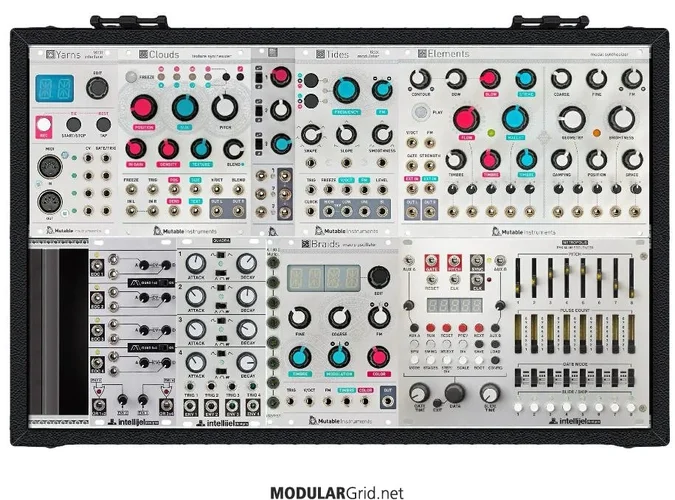

  • #68
Soljanka schrieb:
Es hat ein wenig gedauert, aber heute gehts los.
So wie es unten aussieht habe ich es jetzt als Start bestückt und heute eingebaut.
Alleine Metropolis und Elements machen ohne großes Einlesen schon unheimlich Bock.
Clouds habe ich auch schon mal eingebunden. Fetzt ebenfalls.
Jetzt muss ich mich erstmal mit den einzelnen Modulen etwas eingehender befassen und dann entscheide ich, mit was ich die Lücke fülle.
[ https://cdn.modulargrid.net/img/racks/modulargrid_233139.jpg (•BILDLINK) ]
Vollstecker! :mrgreen:
Viel Spaß damit! ;)
  • #69
@Mr Roboto: Danke :)
@Happy: Ich weiß trotzdem nicht, ob ein Rings bei mir nötig ist. Ich habe ja kein weiteres Modularzeug.
Mit Elements bin ich schon mal super happy. Mit Braids muss ich mich erst noch beschäftigen und sehen, was der so von alleine kann und ob der noch was braucht.

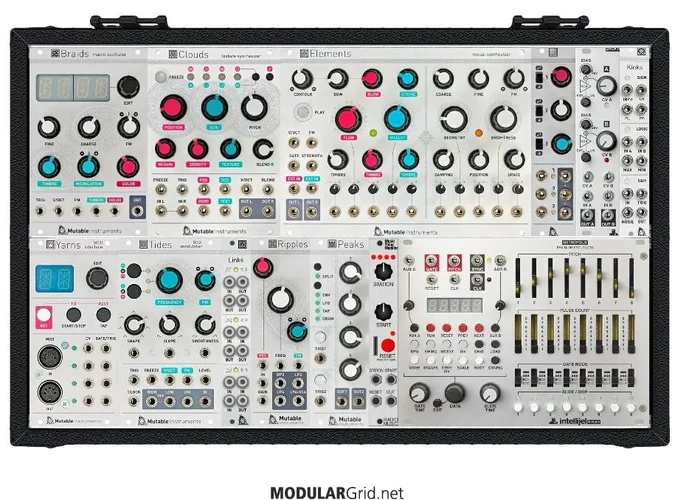

  • #76
Wie bereits vorher erwähnt wäre ein Batumi Quad-LFO sicherlich genau das richtige.
  • #77
Ich finde das ist ein schöner Anfang.
Ich würde das Gehäuse so fertigstellen:

  • #81
Hey, danke für den Input.
Kinks und Links habe ich mir auch schon angeschaut.
Dafür stecke ich aber noch zu wenig drinne. Mir erschließt sich z.B. im Moment nicht,
warum ich aus drei Signalen eins machen soll. Was für Signale sollen das sein? zu welchem Zweck?
Das wirds sicher nicht umsonst geben. Aber wie gesagt. Soweit bin ich vielleicht nicht.

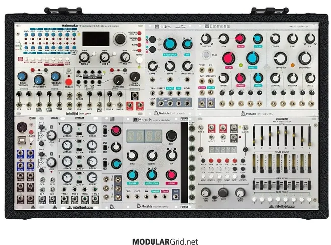

  • #83
Glaube ich auch.
Ggf muss ich dann halt wieder was verkaufen.
Dein Vorschlag mit dem Quadra finde ich gut. Der ersetzt vielleicht den Peaks.
Habe mal aus Spaß ein Delay/Reverb virtuell eingebaut. Ich glaube so fehlts aber an Multiplern.
Na mal sehen.
Mit dem Peaks warte ich jetzt jedenfalls erstmal.

Fürs Protokoll:
Ich war noch mal im Laden und hab den Quadra gekauft. Auf Grund verkäuferischen Geschicks hab ich jetzt auch den Expander dazu. Außerdem ist noch ein A-180-2 Multiple dazugekommen.
Und einige Kabel. Modulationstechnisch sollte jetzt erstmal Luft nach oben sein.
Hat noch jemand Gründe für einen VCA bei diesem Setup?
Ansonsten stellt sich die Frage, ob ich die Lücke mit Mixerei oder Reverb fülle. (Letzteres, falls es da überhaupt vernünftiges gibt in der Größe.)
Iststand:

Gerade habe ich auch noch den Clouds zur Post gebracht.
Den Expander schmeiße ich auch wieder raus. Den habe ich mir irgendwie aufschwatzen lassen.
Er ist wohl schwer zu bekommen. Falls ihn jemand haben möchte, hier melden.
Besorgt wird dafür Rainmaker und ein VCA und MIDI von Intellijel.
Für einen weiteren Sequencer ist wohl erstmal kein Platz.
Edit: SQ1 ist eine Idee. Danke.
So könnte das nächste Woche aussehen:
